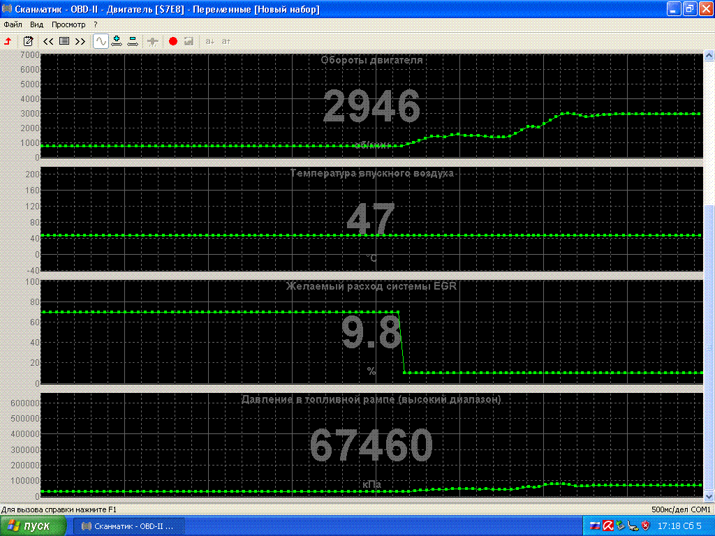

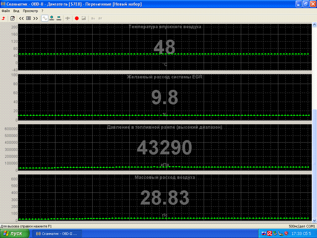

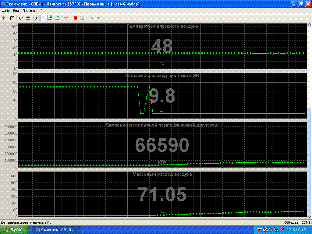

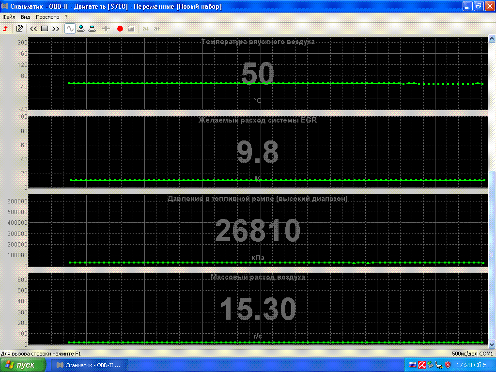

  7. киа соренто 2.5 crdi 2009 года не сразу заводится -3 сек нагорячую, нахолодную - незнаю- на оборотах дымит черным дымом, на холостых дыма нет вапще, хх ровный, при резком нажатии на педаль газа из выхлопной трубы вместе с черным-черным дымом вываливается полведра копоти, на ходу при разгоне - ведро сажи, и все машины, находящиеся сзади, пугаются... двигатель раскручивается вяло, но до 4000 и выше может, если немного подождать. машина практически неедет. пробег авто менее 40 тыщ км. подскажите как определить что за нафиг ))). замену воздушного фильтра не предлагать ))). подробности на картинках. возможно это важно: джипан эксплуатировался в режиме тошниловки. город - не более 40кмч, трасса - 80. киа соренто.rar
