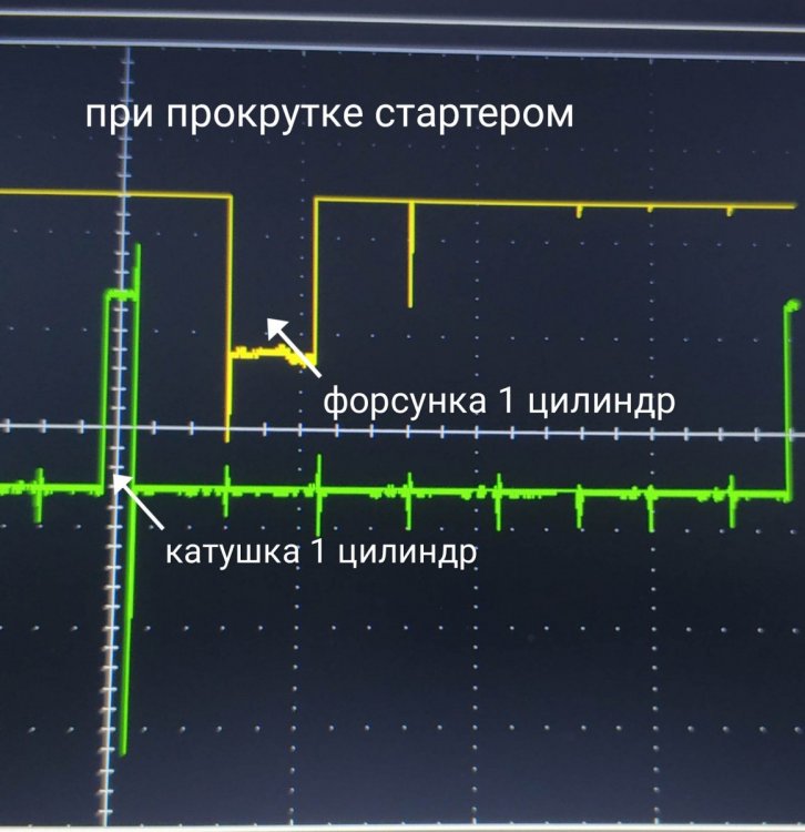

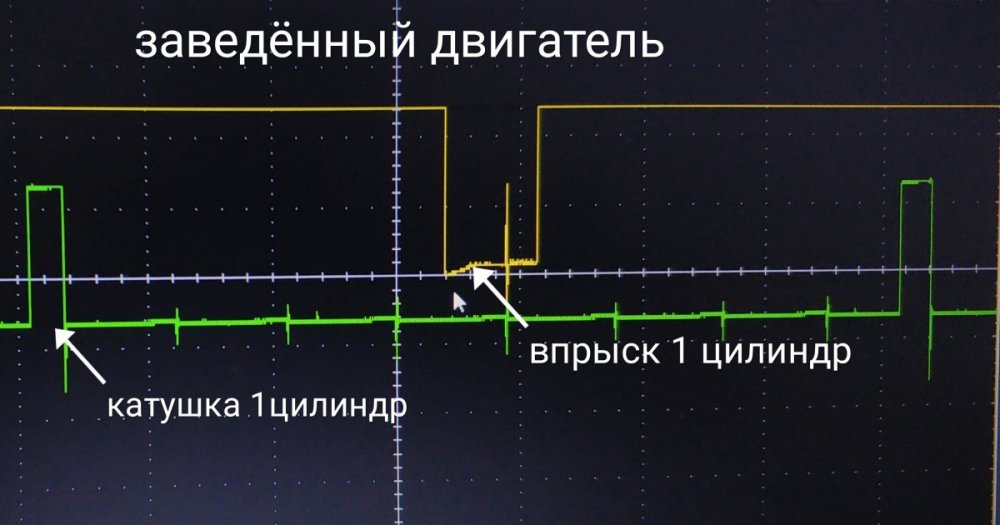

  2. Мне не нравилась осциллографа на прокрутке (впрыск относительно искры). Но на доноре также, когда отключил подачу бензина. Как только заводится, все встаёт на свои места.

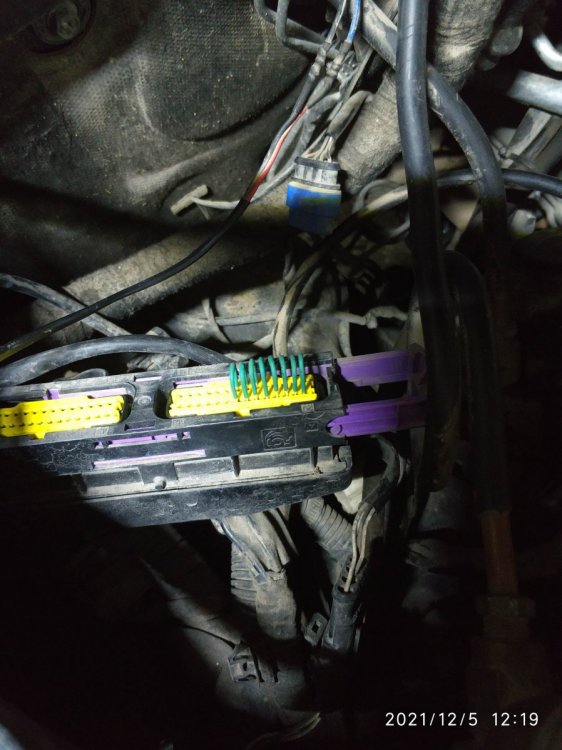

  4. Спасибо за ответ. Идея понятна. С газмозга снято питание. Закручены краны. Перемычки не стал делать, так как форсунки в газмозге коммутируются реле. Они без питания цепь не разорвут. Проверены 8 пар контактов, коммутирующие форсунки. Все замкнуты.

  6. Доброго времени суток. Уже вторую неделю мучаюсь с крузаком100 2UZ-FE. С установленным газовым оборудованием . Притащили на шнурке. Жалоба - плохая заводка, постепенно начал умирать при прогреве. Ехал от другого мастера. Говорит, что только мыли форсунки и пробовали менять дпкв. Удалось при длительной прокрутке завести, неровная работа, прогрелся, заглох. Больше завести не удалось. На газе завести не могу (включаю аварийно газ, начинаю прокрутку стартером, кнопка газа на 1сек. тухнет и отключается аварийный режим). Вариатора нет. Что проверил, сделал: Проверена компрессия по всем цилиндрам - 12. Искра везде есть. Свечи новые. Форсунки новые. Сняты осциллограммы с датчиков коленвала, распредвала - соответствуют эталонным. Датчик температуры адекватный. Резисторами делал и холодный и горячий двигатель, не помогло. Импульсы на форсунки есть, правда время впрыска 32мск, но при прокрутке так и должно быть. Свечи заливает. Давление в рампе 3бар. Стоит рядом такой-же крузер. На него ставил эбу с мертвеца - машина заводится. Так-же подбрасывал датчики коленвала, распредвала и расходомер. Ставил рядом емкость со свежим бензином и отдельным насосом - не помогло. Отсоединял выхлоп, чтобы исключить забитый катализатор. Чихает на одном-двум цилиндрах и все. Снял клапанную крышку на одной стороне. Проверил метки коленвал-распредвал-шестерни между распредвалами-ВМТ по поршню - все в идеале. Подскажите, что еще проверить. Подозрение не клапана, но смущает отличная компрессия.
