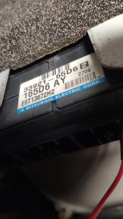

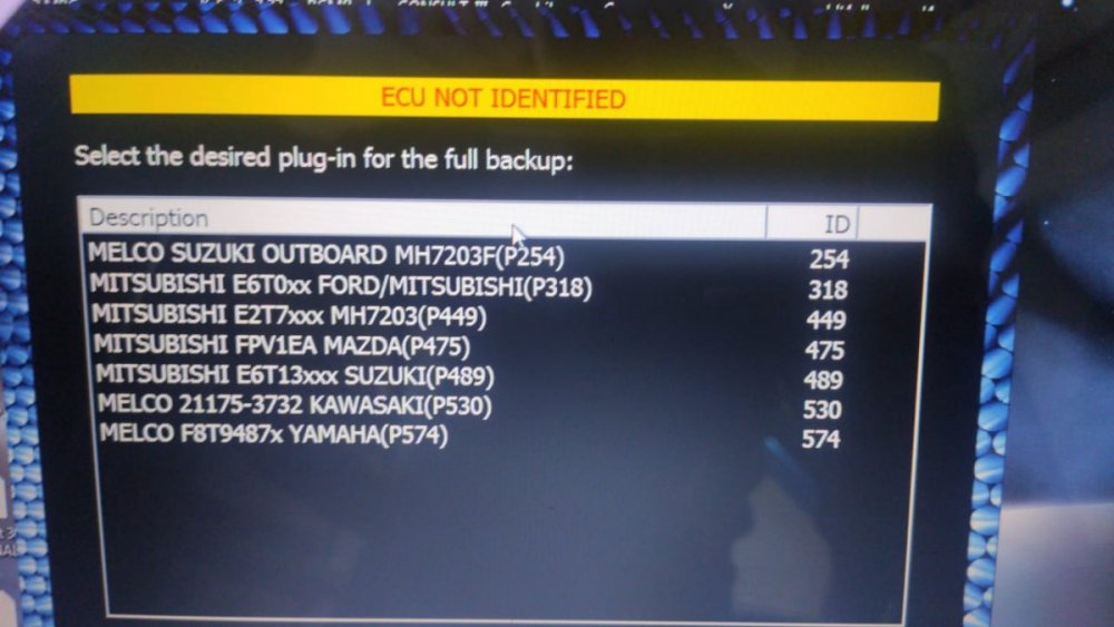

  2. Парни, выручайте, имеется сузуки гранд витара 2,0 МТ 2002г. При чтении ктагом 489 протоколом выдает сообщение "ecu not identified" и предлагает варианты протоколов. Если выбрать 489, читает мусор и в конце выдает ошибку КС Пробовал 254, делает бекап, кс верны, но писать тюн отказывается. PCMом считал/записал но, проблема с кс, даже если их считать. ктаг с этим справляется лучше. Куда копать?

  5. Была подомная проблема у товарища, оказалось дело в сиге, после замены всё заработало
