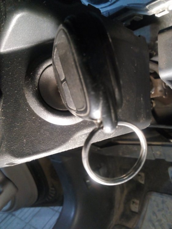

  7. Вот фото ключа. Как смог сфотографировал.

  9. В данный момент я не в гараже. Только могу сказать что ключ не складной и на нем две кнопки. как выше писал я его не могу вынуть с замка зажигания
