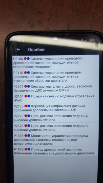

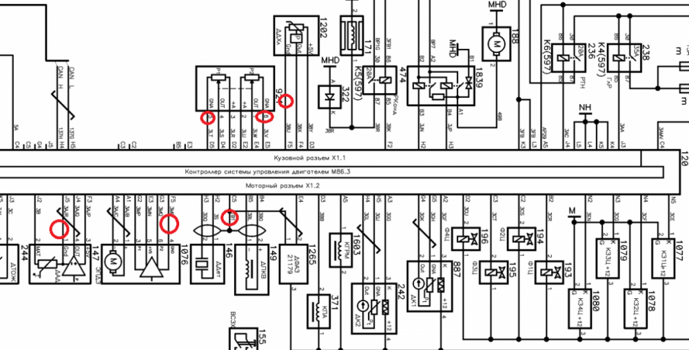

  2. Спасибо всем. Был обрыв дорожки минуса в эбу восстановил дорожку авто завёлся
  3. В других эбу минусы на датчики идут с эбу, у М86 почемуто нет минуса
  4. . На разъёме збу не звониться пины минуса E5,E5,D5,C5,F5,J5 педаль газа, дросселя и ещё 3 штук с минусом платы. Думал дорожка на плате обрыв, отпаял разъём там 3 слойная, дорожек нет. Просьба прозвоните пины, они должны звониться с минусом платы или минусы на жгуте проводов? Авто не у меня принесли только збу
