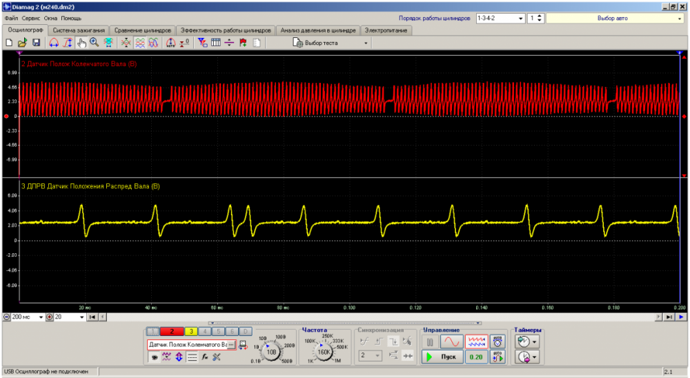

  1. может у кого есть осциллограмма,с рабочей машины?что бы сравнить.
  2. Система Common Rail,какая рейка?Вчера снял осциллограмму с ДПКВ+ДПРВ,не с чем,сравнить. Из того,что нашёл,метки не совпадают. м240.dm2

  4. подскажите пожалуйста,синхронизация 82,4 из-за чего может быть?отключил ДПРВ-не заводится.заменил ДПКВ-ничего не изменилось,куда смотреть?спасибо!
