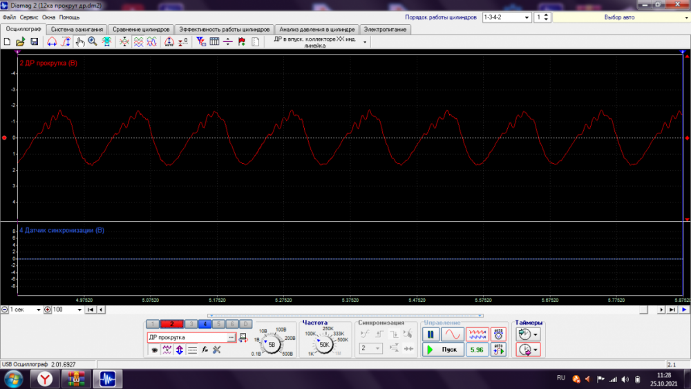

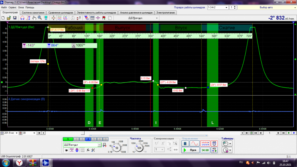

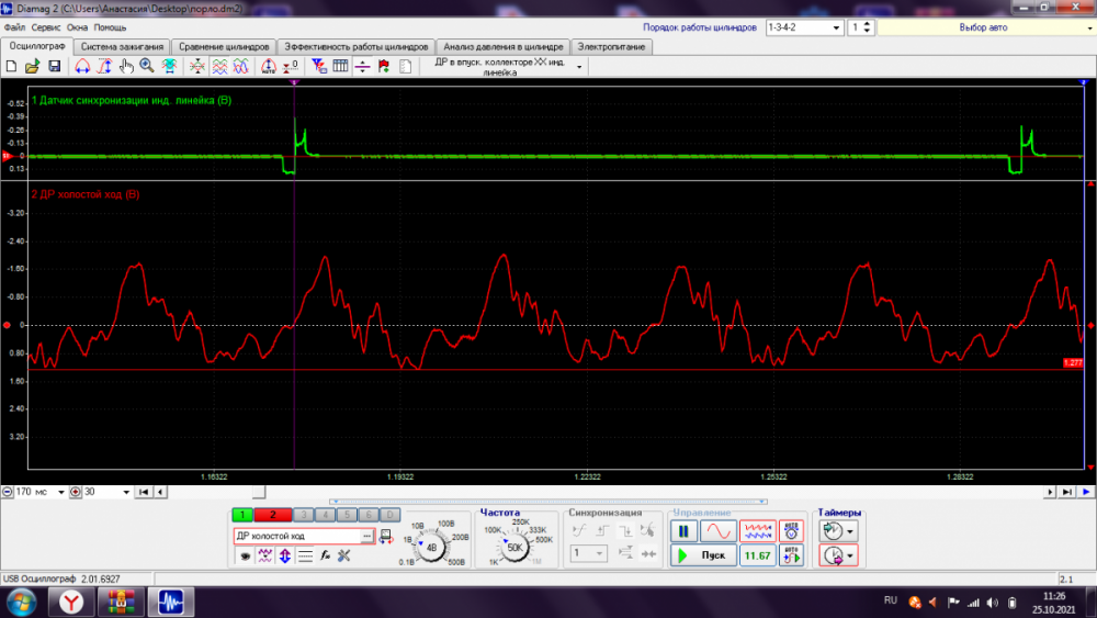

  10. Здравствуйте коллеги помогите советом Ваз 2112 нестабильно работает на хх более менее ровно перепровил всё по 2 раза. осцылки прилогаю хотя метки все на месте 2 раза разбирал и вручную проверял
