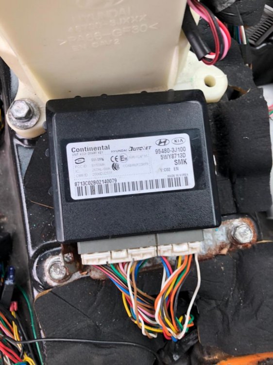

  1. Чем тебе помоч! ищи рабочую пару, нет у тебя ключей в иммо
  2. В личку кинул Пробуй
  3. внутри MC9S12XDP512CAL
  4. при записи их нужно обнулять, потом по пину пишешь
  5. очухивать надо! ключи там такие?
  6. пробовал перезапись ключей?
  7. течем делай
  8. ошибка из за авторизации, тоже интересно сможет ли ренолинк победить этот блок, думаю врятли, только с разбором
  9. еепром какой стоит? когда подписывать файлы научатся )
  10. в дампах уверен? скинь в личку ори и то что делал
  11. Вижу...значит поменялась система. Глянь личку
  12. где дамп immo ? та же стоит 24с02
  13. Личка переполнена! напиши мне
  14. Помог бы! да скрипт нужно покупать. В безвыходном случае обращайся. Если не помогут
  15. а где дамп моторника, как без него проверить? чип 4С?
  16. на этом авто есть иммо, причем не самый простой для тех годов выпуска!
  17. фото тймера с диагностики есть?
  18. В моторнике пин есть
  19. если офф для проверки сделать ?
  20. идент AUZ3Z0F0383224 и пин тут, остальное в приборке
  21. Решили вопрос?
