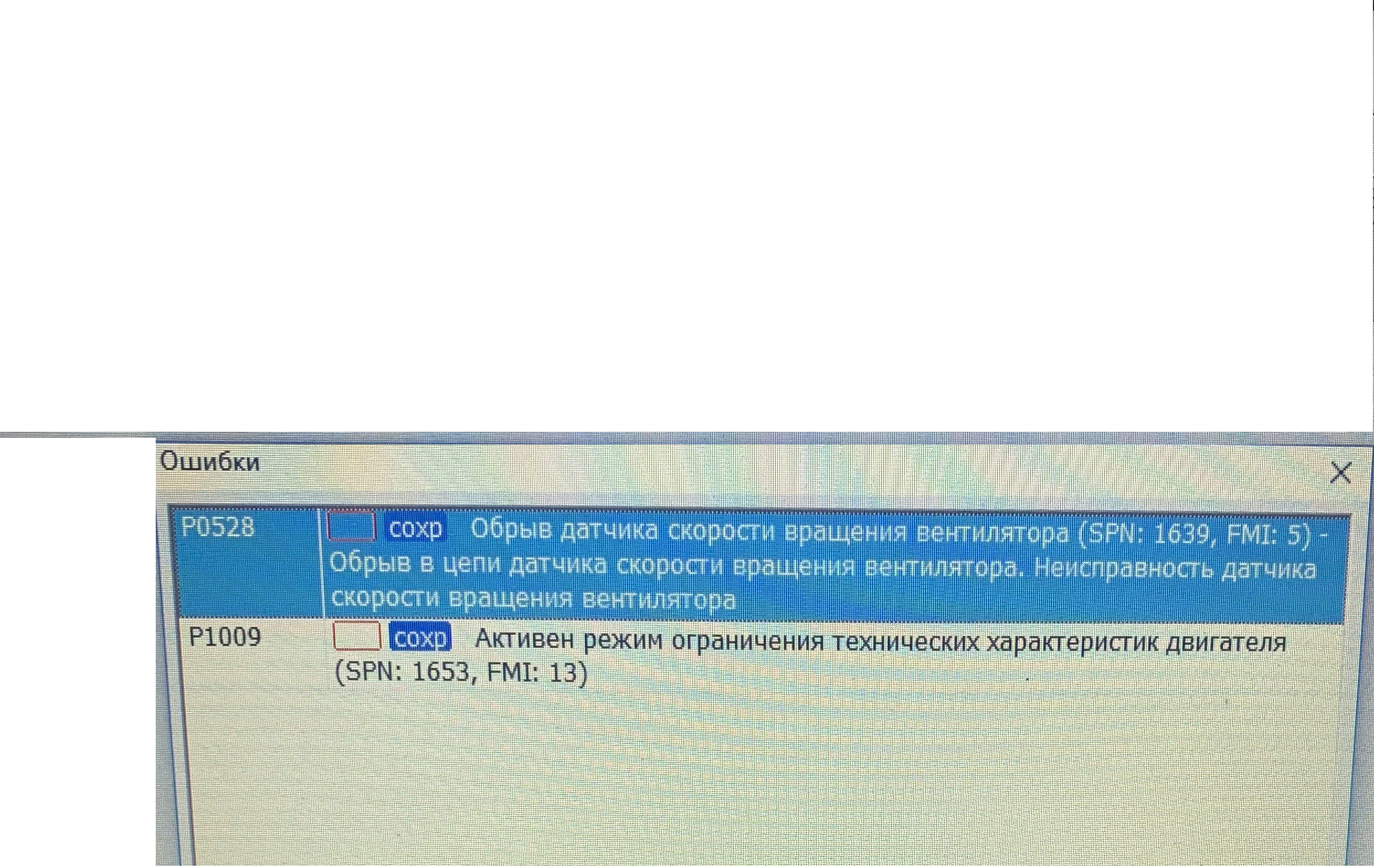

  1. Распиновка совпадает. Сама муфта включается, слышно как работает вентилятор, сравнивал вентилятор с блезницом, все совпадает.
  2. Всем привет. Нужна помощь специалистов по камазам. Камаз 2019 года, пробег 8000 т.к, выскакивают ошибки. Блок управления М240 двс Common rail 400. Прозвонил проводку все чисто, поменяли электромуфту с вентилятором, результата ноль. Диагностику делал сканматиком. ПОДСКАЖИТЕ КУДА КАПАТЬ И ЧТО МОЖНО СДЕЛАТЬ??? (Обрыв в цепи датчика скорости вращения вентилятора, Неисправность датчика скорости вращения вентилятора. (SPN:1639, FMI 5) Активен режим ограничения технических характеристик двигателя. (SPN:1653, FMI 13)
  3. Проблема была в тахографе, все видел тахограф но машине не нравилось как он передает сигнал скорости по CAN. После замены и калибровке тахо все заработало.
