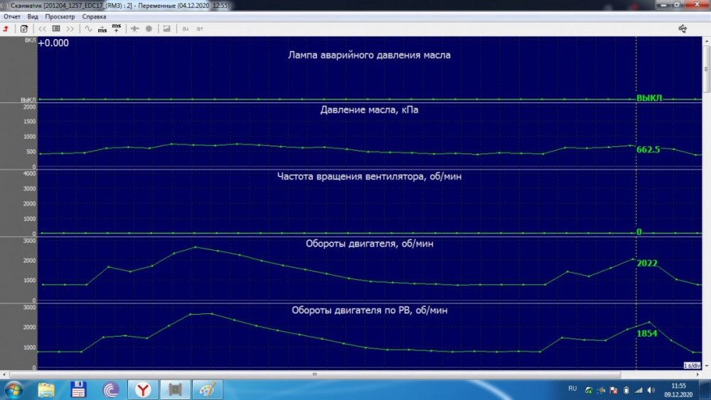

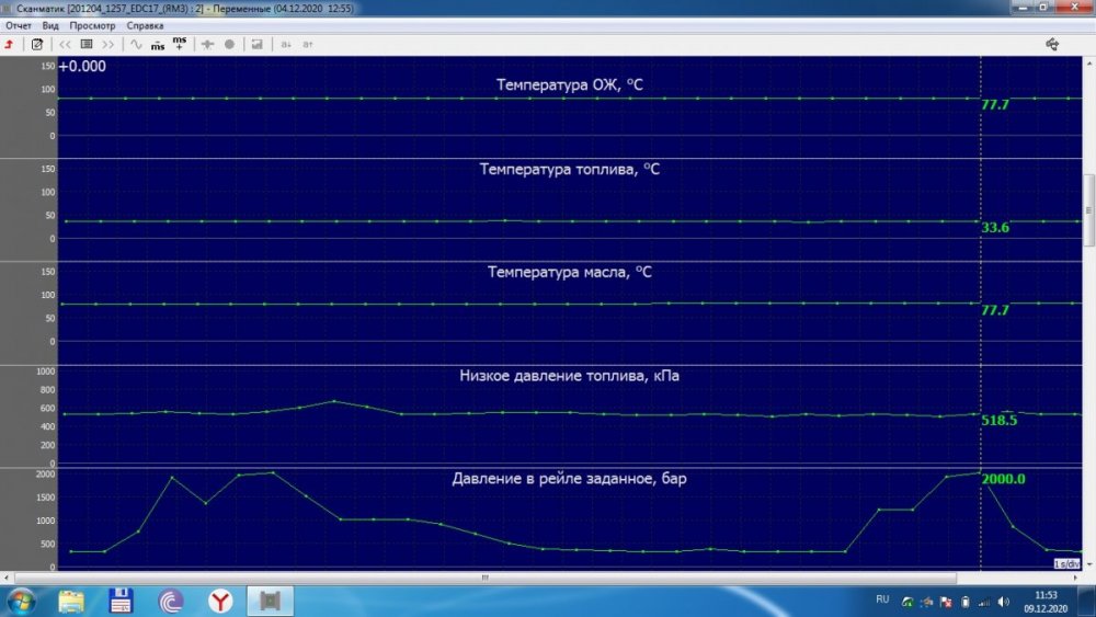

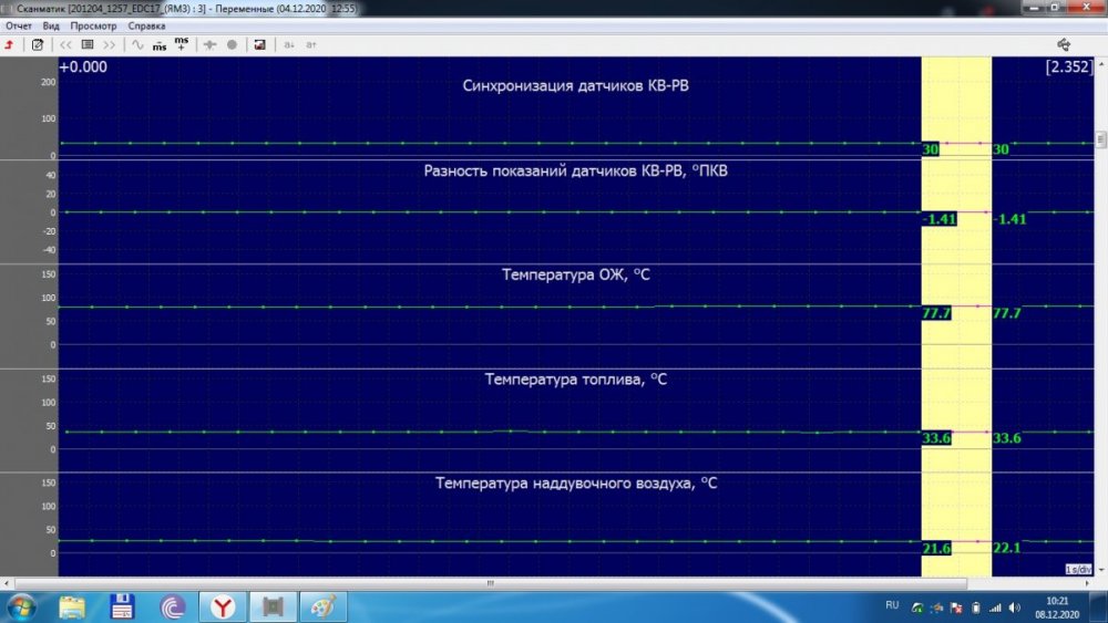

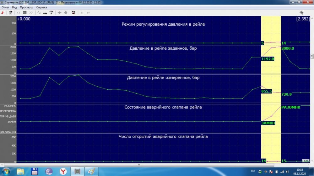

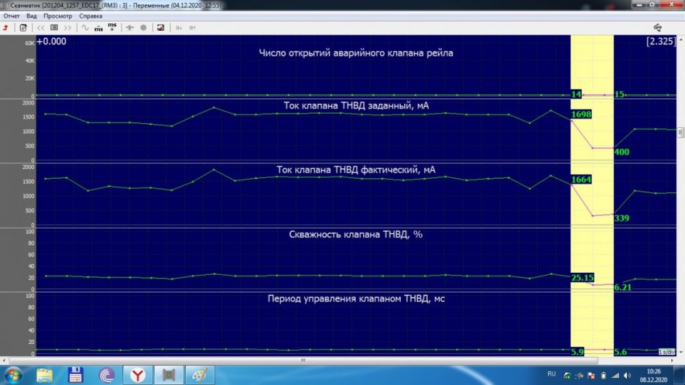

  4. Гоняли в очередной раз ПАЗ в Симферополь, в сервисный центр. Там нам залили новую прошиву 20-го года, и машина поехала, поехала домой в Евпаторию!!!! благополучно переночевав в гараже устремилась на работу в 5:00 по городскому маршруту. через пол часа со звонком от водителя, я узнал что наш ПАЗ снова рыганул. Все те же симптомы, все тот же аварийный режим. Прикрепляю данные со сканмата на момент возникновения проблемы на ходу(работа-авария выделено)
  5. После сброса данных ошибок с машиной можно делать все что угодно, имеется в виду эксплуатировать в любых режимах, под разными нагрузками, на холодную. Как только температура ОЖ заходит в зону от 60°-75° ожидаемые ошибки появляются, и снова аварийный режим.

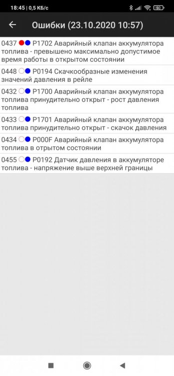

  6. Прошу помощи. ПАЗ 2018 года на дизельном топливе. С блоком EDC17 падает в аварийный режим с ограничением по оборотам в 1800. Проверяли на стенде ТНВД, форсы, промыли всю топливную, вплоть до бака, заменили дозирующий, сбрасывающий на рейле, датчик давления. Перелопатили все, проблема не ушла. Скрин со сканматика с ошибками прикрепил. Подскажите в какую сторону копать?
