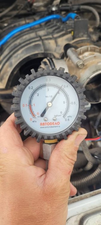

двигатель запускается одинакого плохо хоть с дад хоть без него. Проблема была решена. Всё оказалось до безобразия просто. При очередной проверке давления я заметил что топливо пролитое на поверхность, оставляло жирные пятна. По цвету было похоже на густозаваренный чай. слил все, залил 92й, чучуть почихала и заработала как положено. Обидно дасадно но, до меня ей чуть ли не капремонт сделали но так и не смогли запустить. Вот такая история

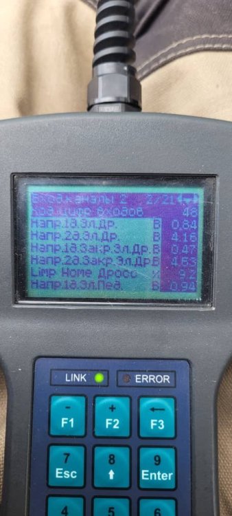

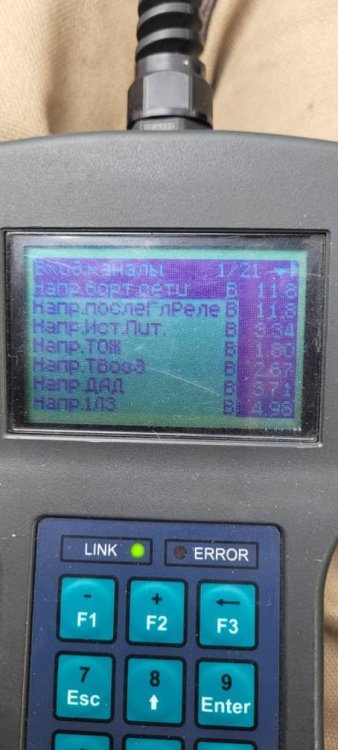

Ну так вы просите параметры двигателя, а не параметры или ацп датчиков. У меня для этого эбу есть только примитивный АСКАН 10, Аутэл почему то не хочет его видеть.- Общие вопросы ВАЗ ГАЗ УАЗ ЗАЗ ИЖ, для чайников
Объем двигателя, куб.см 2690 Максимальная мощность, л.с. 104 - 107 Максимальный крутящий момент, Н*м (кг*м) при об./мин. 219 (22) / 2350 221 (23) / 2350 Используемое топливо Бензин АИ-92 Газ/бензин Расход топлива, л/100 км 9.8 - 11.8 Тип двигателя Рядный, 4-цилиндровый Доп. информация о двигателе распределенный впрыск топлива Максимальная мощность, л.с. (кВт) при об./мин. 104 (76) / 4000 105 (77) / 4000 107 (79) / 4000 Степень сжатия 10 Диаметр цилиндра, мм 96.5 Ход поршня, мм 92 как просили, ВСЕ параметры.)))- Общие вопросы ВАЗ ГАЗ УАЗ ЗАЗ ИЖ, для чайников
Только что попробовали закрыть рукой заслонку и двигатель начал работать. Отпустили заслонку он заглох. Подскажите какие параметры ДВС вам нужны?- Общие вопросы ВАЗ ГАЗ УАЗ ЗАЗ ИЖ, для чайников

Бензин во всех цилиндрах. Все свечи выкручиваю-залиты. Тапка в пол не работает, я уже писал выше что при нажатии на педаль только до 55% открытие дросселя, при нажатии в пол он закрывается. Давление топлива завтра уже замерю- Общие вопросы ВАЗ ГАЗ УАЗ ЗАЗ ИЖ, для чайников
