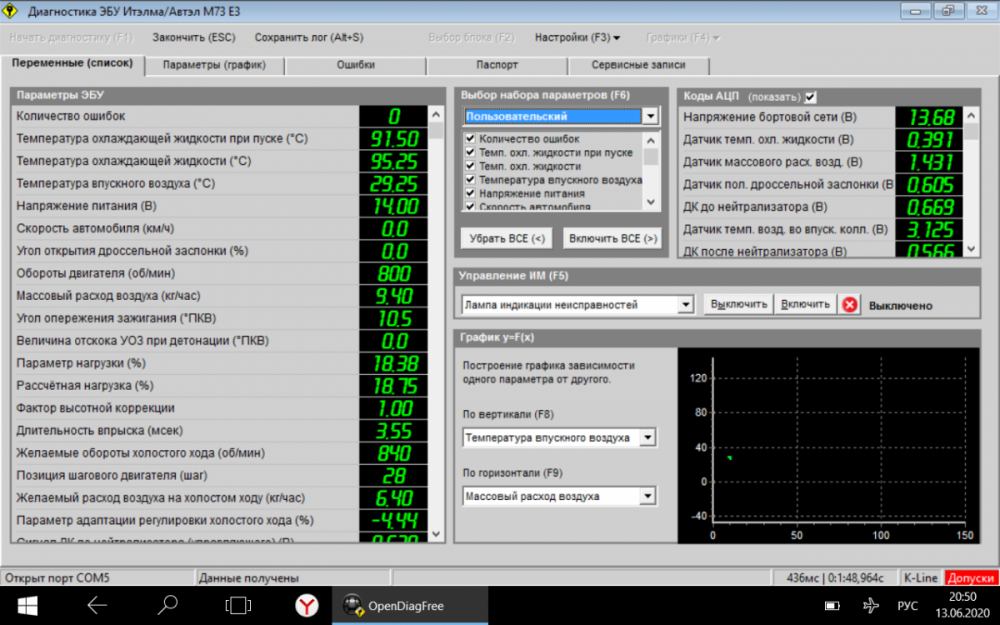

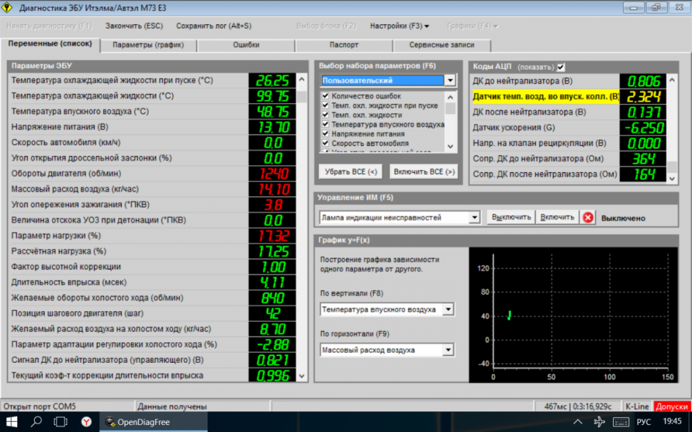

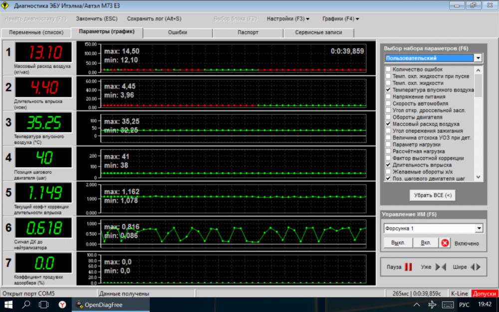

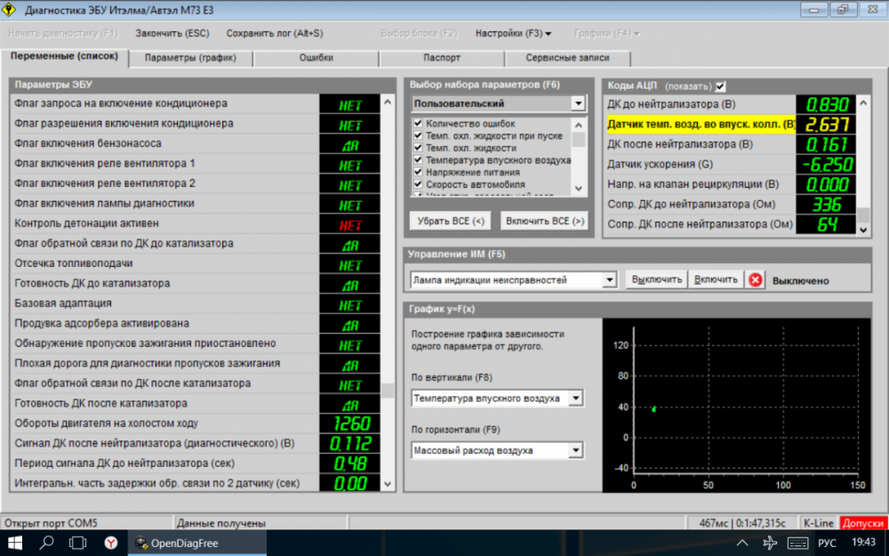

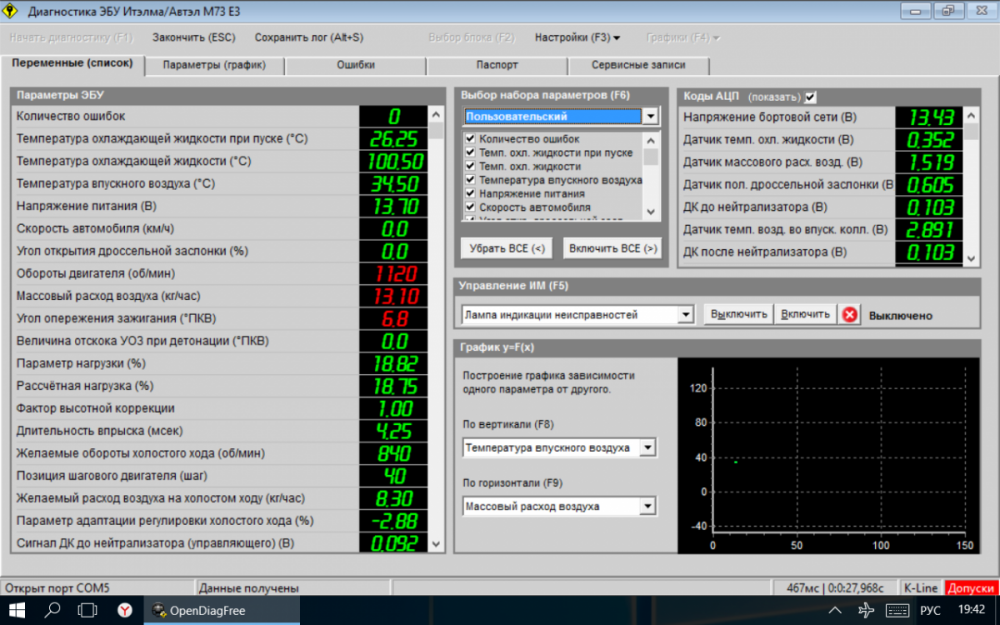

  3. Я не понимаю, почему угол становится таким маленьким? Я пробовал поднимать обороты через OpenDiag принудительно до 1200, так УОЗ, как положено, возрастал до, примерно, 20, а здесь он падает! И почему ЭБУ открывает канал РХХ (увеличивает шаги)
  4. Коэффициент продувки 0,0% Забыл добавить: мозги перенесены из под печки три года назад.
