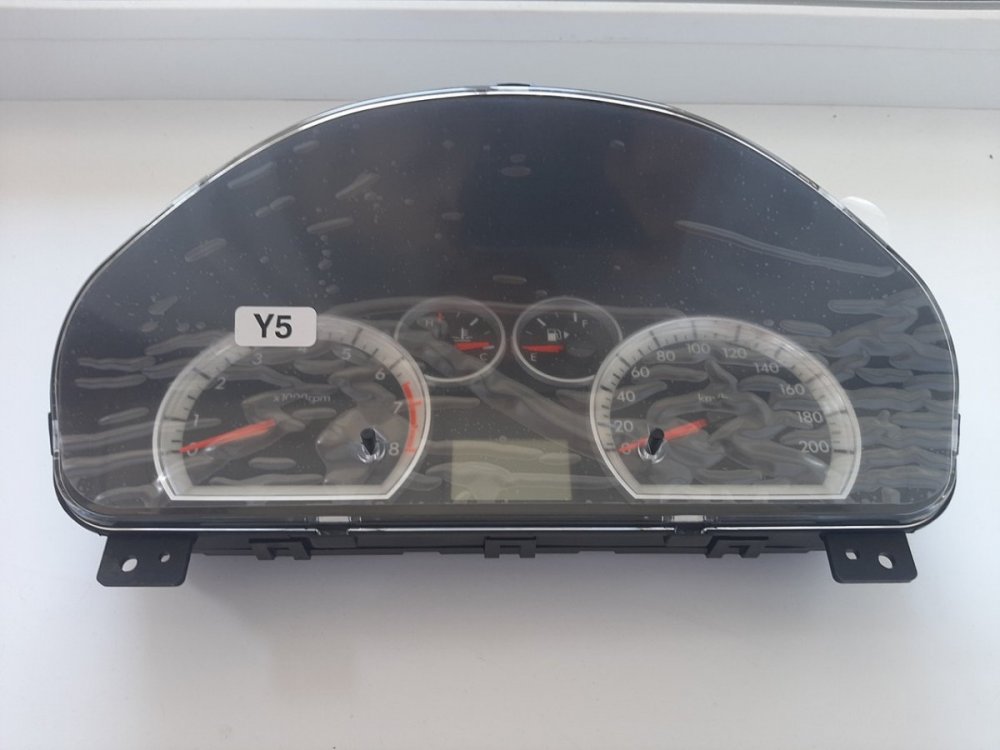

  3. Хотелось бы посмотреть осциллограммы сигнала скорости поступающего на панель от МКПП и АКПП, но в сети не видать ... У себя от АКПП могу цифровым осликом записать, но с чем сравнить ... .Панели от МКПП пока в руках нет, когда будет, то изучу схемы и комплектующие входных цепей. А то ведь можно подключить и сгорит пол электроники. Хоть я и инженер электронщик СССР, но зачем мне это надо. Думать нужно до того, а не после ...
  4. Спасибо за ответы. Разновидностей много, скачал инфу - по номерам моделей ... штук 35 или больше ... лень перещитать список . На платах есть место с дорожками для второй микро кнопки. подпаять любую кнопку , даже выносную на проводах и комп будет переключается. С двумя кнопками - Европа. Даже на ZAZ Vida устанавливались. Хотя у меня комплектация ЛЮКС = SX ... но с малым дисплеем. Панели под каждый двигатель и разные года выпуска. Более новые платы, вверху не две лампочки, а светодиоды, и фпешка смещена ближе к центру. Я перепрошью, но нужен дамп от модели 96814479-GM A5
  5. Фото 96814464-GM Y8 самые бюджетные без ободков, малый дисплей и с одной кнопкой.
  6. У меня 96859189 для коробки автомат с одной кнопкой. Режим ТЕСТ не включается, какой функционал компьютера не знаю, и зашит ли он вообще в панель. Фото 96859189-GM С4 для 1,4 DOHC и АКПП
  7. Панели с большим дисплеем, две кнопки управления, левая переключает режимы компьютера, правая - одометр и режим ТЕСТ.
  8. 96814479-GM A5 Комбинация приборов хром. (диапазон 200км. с борт. комп.) на АКПП на Шевроле Авео Т250 код 96814479-GM 96814479 КОМБИНАЦИЯ А-ПРИБ ,[A5] 2009-2009 96814473 КОМБИНАЦИЯ А-ПРИБ ,[D5] 2009-2009 96814467-GM Комбинация приборов хром. (диапазон 200км. с борт. комп.) МКПП Т-250 Шевроле ЗАЗ ВИДА 96814467 КОМБИНАЦИЯ А-ПРИБ ,[Y5] 2009-2009
  9. Пересмотрел на сайте весь архив. НЕ нашел. Может у кого есть дамп, что бы прошить, от панели 96814479-GM Комбинация приборов (диапазон 200км. с борт. комп.) на АКПП на Шевроле Авео Т250.
  10. Ещё вопрос: функционал компа панели для АКПП с малым экраном, который рекомендуют вырезать до большого размера и функционал компа панели для МКПП с большим экраном разве одинаковые ? Например на моей панели с малым экраном для АКПП не включается режим ТЕСТ. Куда зашит функционал компа панели ?
  11. Спасибо за ответы. Панели с компом ( большим дисплеем ) 96814473 или 96814467 от МКПП есть в продаже. У меня АКПП. Если перепаяю флешку со своей с малым дисплеем на новую с большим дисплеем, то всё будет работать нормально? Вырезать отверстие под большой дисплей не мой вариант. У МКПП и АКПП разные датчики скорости. Входные цепи сигналов скорости у панелей для МКПП и АКПП разве одинаковые ?
  12. Хочу купить новую приборную панель с компом ( большим дисплеем ) 96814473 или 96814467, но они от МКПП. Как переделать для коробки автомат? Спасибо за умные ответы!
