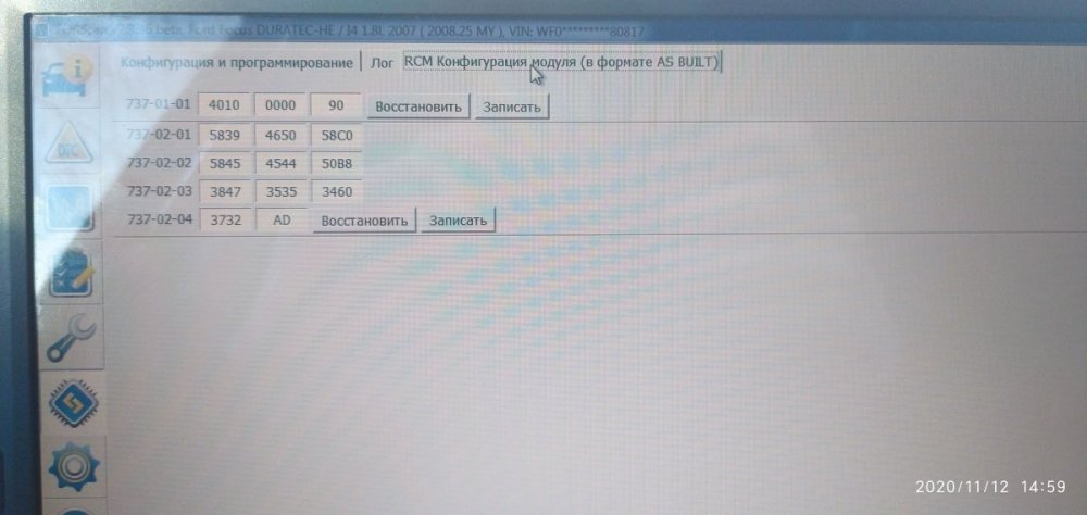

  1. решил проблему вписал 737-01-01 40B2 0100 33 ошибка по блоку ушла на этих строках ничего не менял 737-02-01 5839 4650 58C0737-02-02 5845 4544 50B8737-02-03 3847 3535 3460737-02-04 3732 AD
  2. я там не нашёл как этот конфинг вбивать там только стрелочки тыкать
  3. а можно боле подробнее ?
  4. я так понял что блок стоит не тот

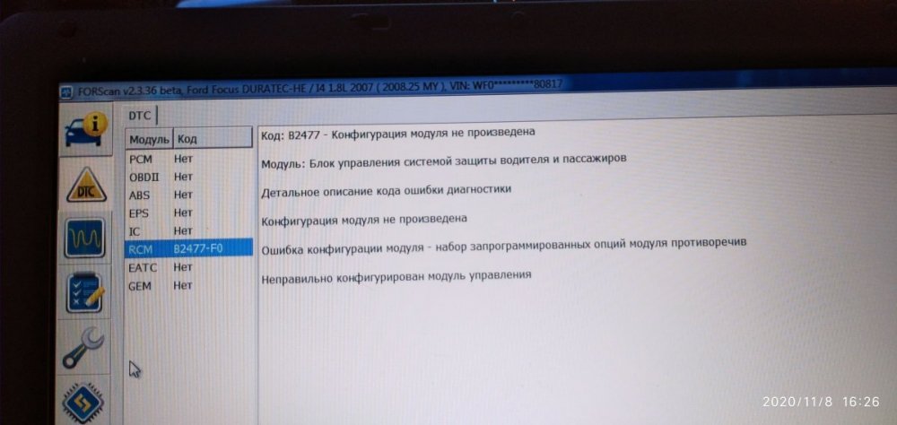

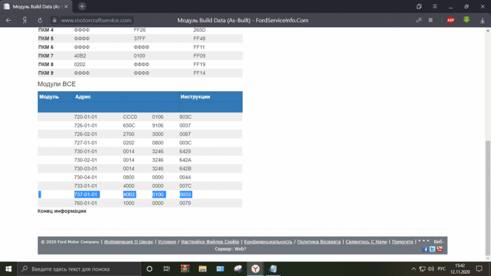

  5. отправлял мастеру он ничего не смог сделать все эти скрины которые я выложил это мне мастер скинул.
