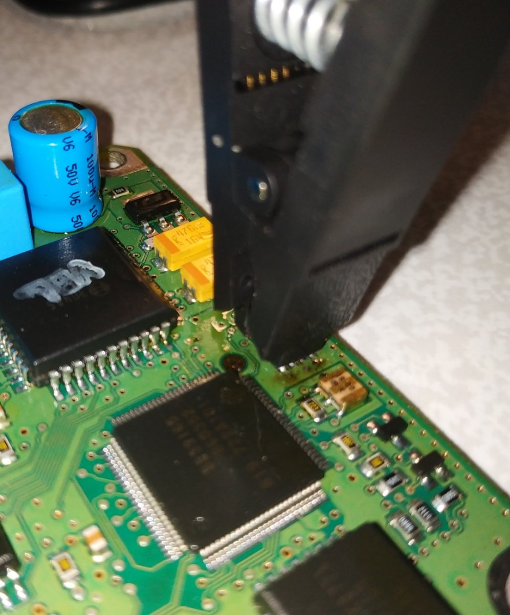

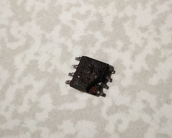

  19. Вот фото сломанной и как сейчас прошиваю:
  20. Можно ли с такого же блока, как у автора этой темы - взять его данные? И правильно ли я прошиваю?
  21. Не могу знать, открыл блок, а на нем кусок отломан и она не читается стандартно (если к 1 ножке подключаться через EZP2010), а если подключаться к 5 ножке, то она выходит на связь, но какая-то белиберда получается... Купил новых 24с08, прошил с помощью EZP2010 в режиме COMMON 24C08 3V - всё читается и остается в памяти, но лампа подушек даже не моргает...
