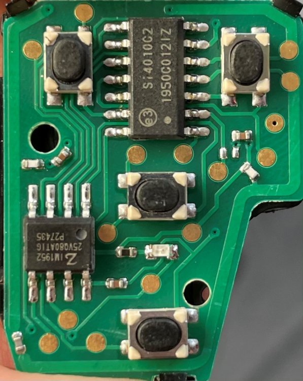

  4. Наконец-то скинули дамп микрухи. Но уже подозрение не на нее( Сегодня получил еще 2 ключа с али, и при попытке подшить такая же беда( Пробую привязать, проходит все этапы привязки, в проге количество ключей дистанционного открытия увеличивается, но открывать машину с кнопки никак( И снова при проверке привязаных пультов реагирует только на оригинальный ключ, А при нажатии на кнопки другого ключа сигнализирует что ключ не привязан( Брелок.bin

  7. Принял, будем копаться, пробовать. А какой програматор под нее нужно, ребята сказали что у них нечем считать ее(
  8. Проверили плату под микроскопом, обнаружили отпад микросхемы от платы, та что на 8 ножек, похоже что плохая заводская пайка, все пропаяли, но результата ноль( При прошитии через Течстрим прошивка проходит без сбоев, при диагностике через течстрим сигналит что сигнал не прошит. При этом есть и оригинальный ключ, он работает без проблем) Проблема 100% в плате)
  9. Здравствуйте уважаемые умельцы) Заказывал на Али ключ для TOYOTA Camry 50 2012 года. Все прошилось с помощью TOYOTA Techstream v15.00.026 без проблем и работало 1,5 месяца, после чего открыл машину с кнопки ключа и больше кнопки не срабатывают. При этом ключ заводит авто без проблем, проблема только с дистанционным управлением. Может кто сталкивался и может подсказать?) Фото платы управления ключа прилагаю)
