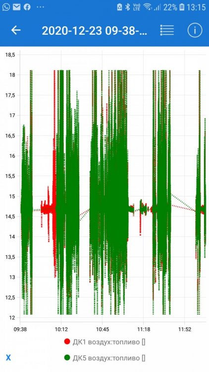

  4. напряжения на этих же датчиках , на холостых - 3.11/3.17, причем практически ровно на обоих, в движении от 0.3 до 5, причем 5 - когда авто накатом идет, хотя техдок говорит что до 7 должно быть. еще - у ОФ диагност добивался напряжения 3.27 на холостых, получилось только сбросом клемм, после чего расход вернулся в норму ровно до холодного пуска и показатель на холостых опять не выше 3.17. если сбрасывать клемы на холодную - ничего не меняется. VVT выкручивал сам - чисто, клапан картерных газов новый, старый дулся в обе стороны, но промылся запросто. сам лично призамере давления не присутствовал но по заверению мастера - 3.7. что еще? у нс сейчас морозяки 30-40 в минусе, после пуска нужно накатать не менее 15-20км чтобы расход сдвинулся с отметки 30л, ранее при пуске были поуазания последнего расхода, теперь всегда с 30л.
  5. покащания широкополосных кислородников по соотношению воздух топливо, на холостых порядка 14.7, в движении от 12 до 18, больше нет есть ровные уровени 18 ровно, показания датчиков разных банков разные
  6. не получается вставить данные, там 29м, а здесь всего 2м
  7. владею авто 4 года, и я знаю как он должен работать и что с ним не в порядке что то тоже к сожалению знаю. прикрепил график обычного передвижения по городу
