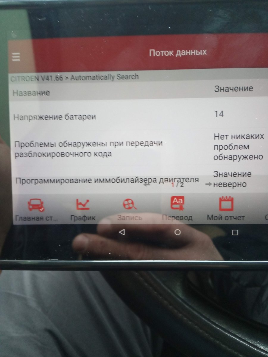

  1. Что с этим делать ЗНАЧЕНИЕ НЕ ВЕРНО
  2. Похоже что то нашел,ошибок по иммо нет вот что пишет сканер.

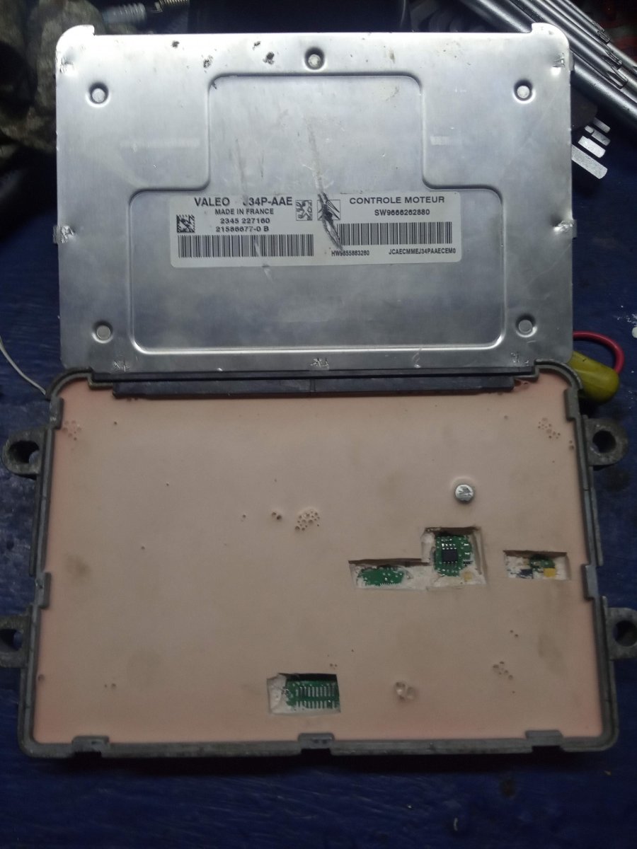

  4. Ребята это не клиен,это рабочая машина на предприятии.Машина у нас давно и старые слесаря кто делал уволились.Теперь концов не найти.Меня озадачили ремонтом этого авто.Я ваще занимаюсь двигателями есть не глубокие познания в электронике.
