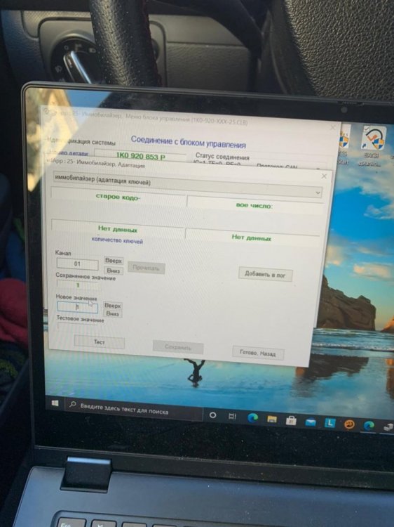

  10. разберусь, спасибо за совет, думаю вася диагност убить мне ничего не мог, так то совнета дельного я не получил, клиентом не являюсь, есть оборудование, не васька только, люди всегда чьи то клиенты... а обратился за советом как начинающий в этом деле, в других сферах мастера посолидарней, или думаете я зажабился платить за ключи????)))) да они бы мне обошлись в разы дешевле оборудования и без головняков, то что я учусь на своей жоповозке а не ломаю клиентские машины это вполне адекеватно я думаю, спасибо
  11. Вроде там тоже все верно сделал, показало 2 ключа, ввел значение 3, и все оборвалось подсказок не будет клиентам, я не клиент, если вас жаба давит, на советы начинающим могли бы и не коментировать, смеятся над чужой проблемой проще может еще есть добрые люди
  12. И прописать то я смогу, вот только в спешке сохранил неверное значение адаптации ключей в блоке имобилайзера и ключ отвязался , может кто подскажет как можно вернуть это , теперь он не даёт менять значение

  14. Выдаёт ошибки, не читает ecu , ни в какой программе по k-line, vag programmer не видит так же, по can соединяется но пин не вычитать только тот что не подходит
  15. да там 5-ти значный, пробовал, в abrituse там автопоиск пина и прописка, пин находит а при прописке пишет что то что он нашел не подходит , завтра выложу данные и скрины, вот данные из дампа который удалось вытащить 333333.bin
