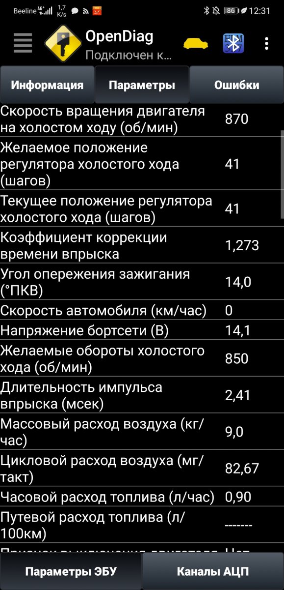

  1. В общем сегодня с помощью так называемого быстрого старта запшикал в различные места. Когда начали поливать стык впускного там где прокладка сильно начали падать обороты. Выходит от туда и сосет...
  2. Может это вообще подушка? Мне говорили в сервисе, что передней немного плохо, если сильно газовать двигатель задирает
  3. Возможно глупость спрошу, может ли изношенный глушитель на все это влиять?
  4. По прошивке ничего не делал, проблема данная возникла совсем внезапно
  5. ЦО +0.25 Расход 8-9кг/ч Цикловое наполнение не увидел Признак хх - да
  6. Сейчас у меня расход на холостом иногда колеблется 8-9, иногда как влитый стоит 8.6
