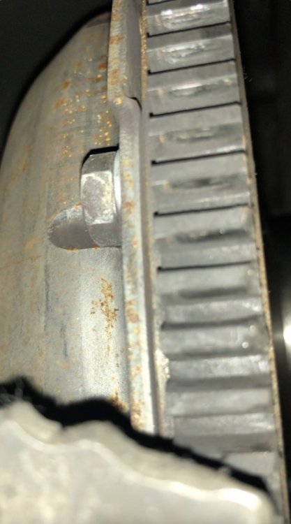

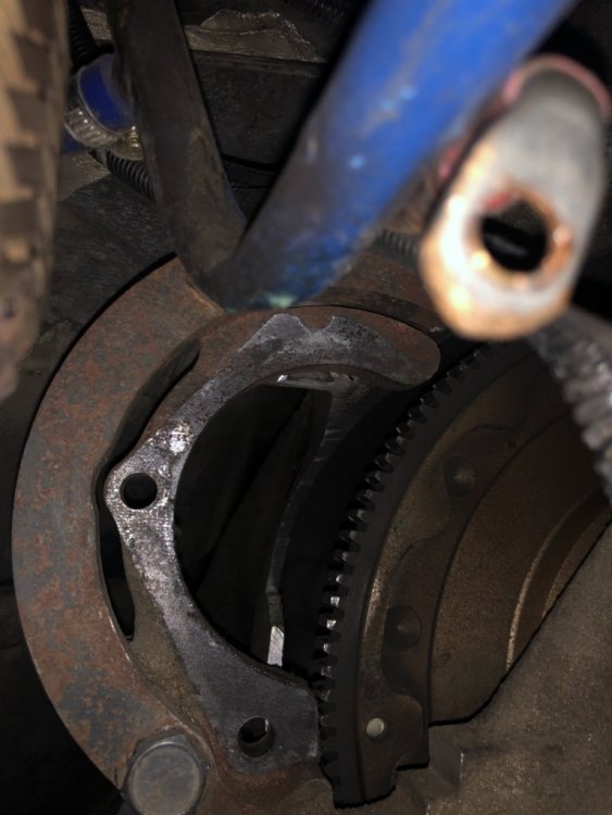

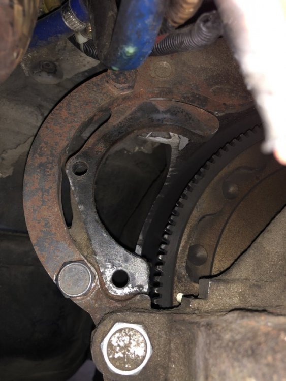

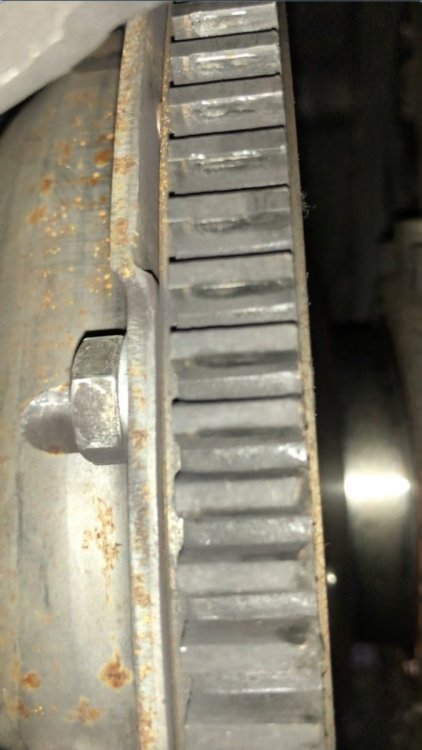

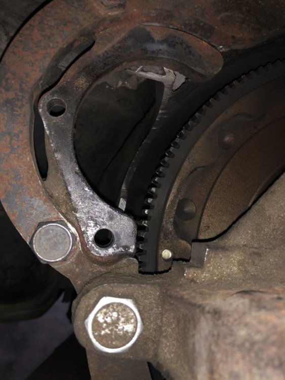

  1. Добрый день! Проблема следующая: При старте двигателя, заедает стартер и крутится вместе с двигателем. Если заглушить машину - стартер продолжает крутить. Помогает либо постучать по втягивающему, либо снять клемму с аккумулятора, тогда отпускает. Двигатель 21124 турбо, установлен через самодельную переходную плиту к КПП Гетраг. Первый год стартер отработал отлично, никаких заеданий не было. Но так как была проблема с запуском на горячую, часто его крутил очень долго. Как стартер начал заедать - заменил втягивающее. Хватило на один сезон, запускалось со звуками скрежета, как будто ремень проскальзывает, но это был стартер. В этом году снова заедает, поменял втягивающее - не помогло. Заменил стартер в сборе на новый - все хорошо, заводилось без лишних звуков ровно два дня. Теперь снова заедает. Также на корпус стартера немного капает антифриз, надо переуплотнить шланг. На втягивающее не попадает. Помогите советом, может было у кого такое. Под капотом очень жарко со стороны выхлопа, но видел аналогичные конфиги где все работает без всяких теплоэкранов. Зубцы венца немного сожраны, приложил фото. Есть одно место где посильнее они пожеваны. Может ли быть в этом дело? Или куда копать?

  9. Есть и такие мысли.. Стартер брал новым, крутит, что на горячую, что на холодную - очень бодро. Но есть нюансы: 1) Стоит он под коллектором с турбиной, где очень жарко (по идее, так у всех на турбо 16V) 2) Переходная плита для коробки БМВ сделана мной, чертежи тоже делал сам. Может он не до миллиметра попадает в нужное положение и трудно, от того пусковой ток увеличен? Хотя и крутит он бодро, но после долгих прокруток стало иногда залипать втягивающее, ключ вынимаешь - а он молотит дальше. @Zews 23 я же правильно понимаю, полную картину тут прояснит только осциллограф? Поставить его между клеммами аккумулятора достаточно будет? Или лучше на провод зажигания? Данным инструментом не пользовался ни разу, но думаю и электрику нужно будет правильно показать, что измерить вообще нужно.

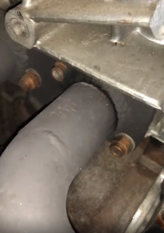

  18. Спасибо за ответ! Проблема найдена - треснул выпускной коллектор, раннер первого цилиндра. Трещина прям по кругу, вот и был такой звук, то ли подсекание выхлопа, то ли работу грм было слышно через него. Поменял коллектор и все нормально.

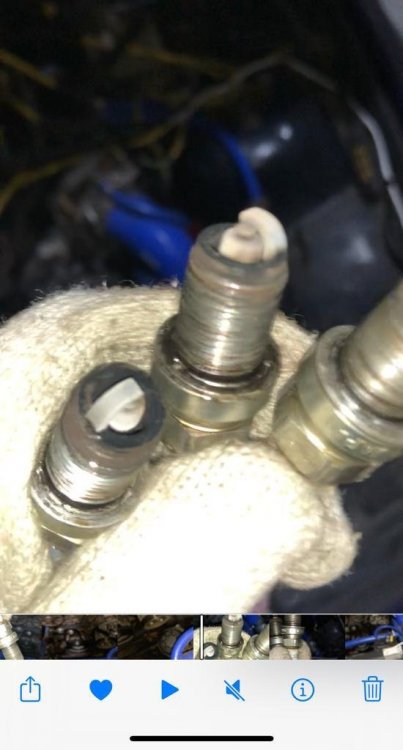

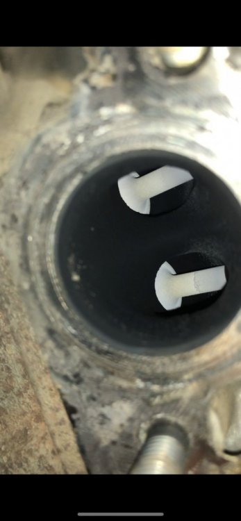

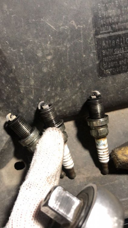

  19. Добрый день! Железо: Двигатель 21126 1.6. Поршни Нива 20 куб. клубтурбо ГБЦ Сток Турбина TD05-16G Наддув 0.7-0.8 бара. Появилась следующая проблема: что-то стучит в двигателе. После поездки обычной, без особых гонок. Стук слышен отчетливо сверху двигателя, вроде не похож на шатунный. Подумал что гидрокомпенсатор, снял крышку клапанную, не снимал распредвалы. Попробовал прожать гидрокомпенсаторы отверткой - вроде все жестко стоят, масло не травят. Снимал свечи, все одинаковые, немного белесые. Машина не дымит ни на ХХ, ни на перегазовках, ни при сбросе газа, выхлоп чистый. Масло понемногу уходит, грамм 300 на тысячу, допускаю что это из течей на поддоне, клапанной крышке и возможно из маслопомойки. Маслопомойка Clubturbo, самая дешевая, как банка. Выход в атмосферу без фильтра, газов немного из неё выходит. Если пальцем заткнуть, давление сильное не ощущается. ГБЦ ремонтировал перед установкой. Меняли направляющие на выпуске, притирали клапана, фрезеровали плоскость. Примерно 2500км проехал после сборки, проблем не было. Предварительно проходил обкатку 1000км без буста, с отсечкой на 4000 об и масле 10в40. Сейчас масло залито 5w50 Mobil. Помогите пожалуйста первично разобраться, в чем причина стука может быть. Постарался подробно описать, если что-то упустил - дополню. Записал видео:
