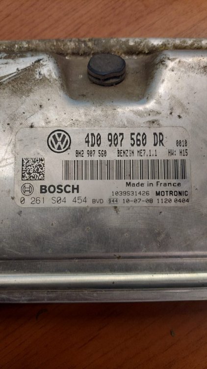

  1. софт что по ссылке на первой странице в конце версия 1.2 работает без проблем а вот 1.3 с прибором пишет неверный серийный номер.
  2. да про моторный
  3. процерор ST10F275
  4. если в комбике выбираю с16х то читает 29f800bb 1 метр размер если ст10 то 832 кб
  5. яуже прочитал его проц поставлен с бош797 от нивы и вычитал нивовскую прошивку.комбиком выбрал ст10 и он его прочитал.чтп прошивку определил от нивы
  6. 4D0907560DR_0010_SW_1037398655_HW0261S04454_4.2 v8 ишеться фул флешь нужна инфа процессора
  7. поменял процессор.нашел сток. вычитал с флешки сток там несколько байт различия.что должно быть в проце .шас клиент придет ключи принесет поставить на авто посмотреть диагнозу что там есть.
  8. а в проце что
  9. так хочу проц перепаять для этого ишу сток
  10. знаю сток ишу чтоб пробовать заменить проц.нашел такой на разборке.но пока не беру может получиться востановить этот эбу.если не поможет то буду покупать
  11. неправильно подключил для чтения на столе в буте.теперь не читаеться и авто не заводиться грееться проц.
  12. фольксваген фаетон 4.2 2010 год ишеться сток.и может есть у кого блок спешил неправильно подключил блок умер.
