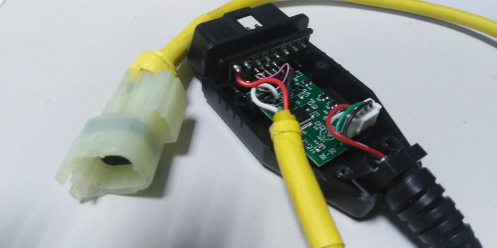

  4. Это я резал дорожки, чтобы перекидывать К-лайн на разные пины OBD для Cascade.

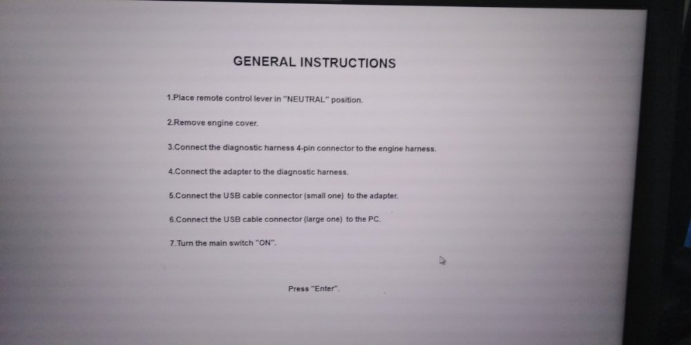

  5. Вот На этой странице надо подать питание
  6. У меня самодельный переходник. "Хвост" к мотору припаян внутрь на контакты OBD переходника VAG-COM с FT232. А с пиасини просто торчит пучок раздельных проводов. У SDS есть особенность запуска. Питание можно подавать только тогда, когда появится страница, 3-я по-моему, на которой в конце текста просят включить зажигание. Раньше или позже не дает подключения.
  7. Вообще-то 19 пин "мозгов" для SDS не нужен. Считывается по 20-му. Главное, чтобы FTDI на VAG-COM был подключен к 7-му OBD. А для прошивки и считывания через Пиасини или OpenPort на 19 пин подается boot +16 вольт. Мой Пиасини отказывался что-либо делать, пока вместо L-линии с 15 пина OBD на 19 "мозгов" не подал 16 вольт.
  8. 7 пин К-лайн в OBD на 20 пин мозгов, 15 пин L-лайн в OBD на пин 19 мозгов.
