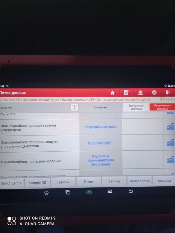

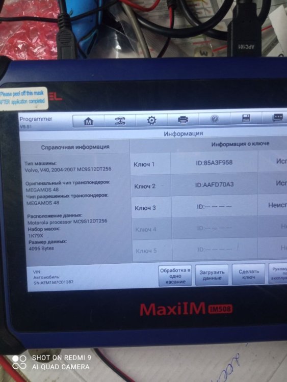

  6. Добрый день! Притащили данное авто, нет стартера в 3-м положении замка зажигания. На приборной панели "иммобилайзер смотрите рук-во". Делал диагностику Лаунчем и Аутелем, ошибок по иммо нет. Рулевая защелка срабатывает, бензонасос работает, главное реле включается, ключи на месте, накачка на замке присутствует. Блок CEM, без признаков окислений. Блок ЭБУ, кто-то ковырял уже, но следов ремонта нет и также нет следов окислений. Посмотрел текущие данные по блоку CEM, тут уже, кое-что вылезло. По иммобилайзеру, везде запуск разрешен, кроме ЭБУ. Думал на синхронизацию, но владелец авто говорил, машина то заводилась то нет. На всякий случай считал еепром с моторного и cem. Покопался в дампах, вроде, синхра на месте. Может, кто-нибудь посмотрит, вдруг ошибаюсь. ЭБУ- Sim 280. 93c86_ecu_sim_280.bin CEM_TYPE3_MC9S12DT256_EEPROM.bin
