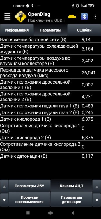

  4. Посмотрите по схеме что должно быть на 3 пине разъёма х2
  5. АЦП датчика положения дроссельной заслонки не меняется 0.007, при нажатии на педаль дроссель не реагирует
  6. Сейчас на дроссельной мерил 5 вольт есть датчиковая масса есть, на моторчик привода тоже есть минус и плюс
  7. 3 пин на массе в блоке, вот узнать хотел куда он приходит в эбу, а так как он на массе вызвонить его не реально (
  8. АЦП не меняется первого датчика положения дроссельной заслонки, со вторым все норм
  9. 17.9.71 10 пин х2 разьема 5v не задействованный
  10. 5 вольт приходит на дроссель
