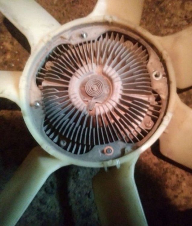

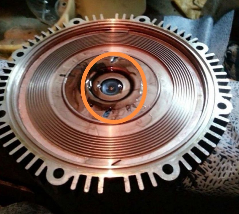

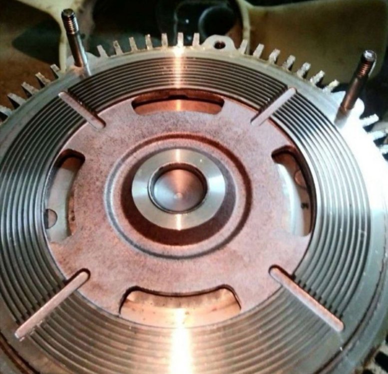

  1. У меня lx 570 2008г.в. Вискомуфта разборная, главное не порвать и не замочить уплотнительную прокладку (может разбухнуть и обратно не впихнешь), промывал от старой жидкости обезжиркой, просушил, затем шприцом закапывал жидкость под мембранки (на фото обведены) .. 40 мл вошло. сборка и усе готово.
  2. у меня была таже проблема на пробеге 300тыс.км. решил заменой жидкости в вискомуфте "10000 вязкость".
  3. здравствуйте . явный недогрев, двс не выходит на рабочую температуру - возможна причина повышенный расход топлива. вискомуфта вентилятора как себя ведет ? крутит постоянно? попробуйте ее остановить обрезком шланга например.
