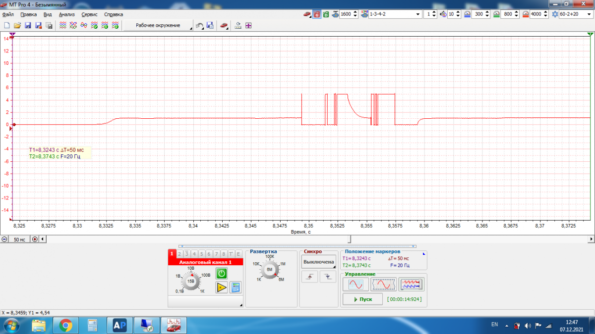

  2. При включении питания на столе, накачка появляется одновременно с питанием, при этом на пине Din микросхемы PCF7991AT появляется, сигнал. И все затихает до следующего включения питания. На концевик ключа никак не реагирует...

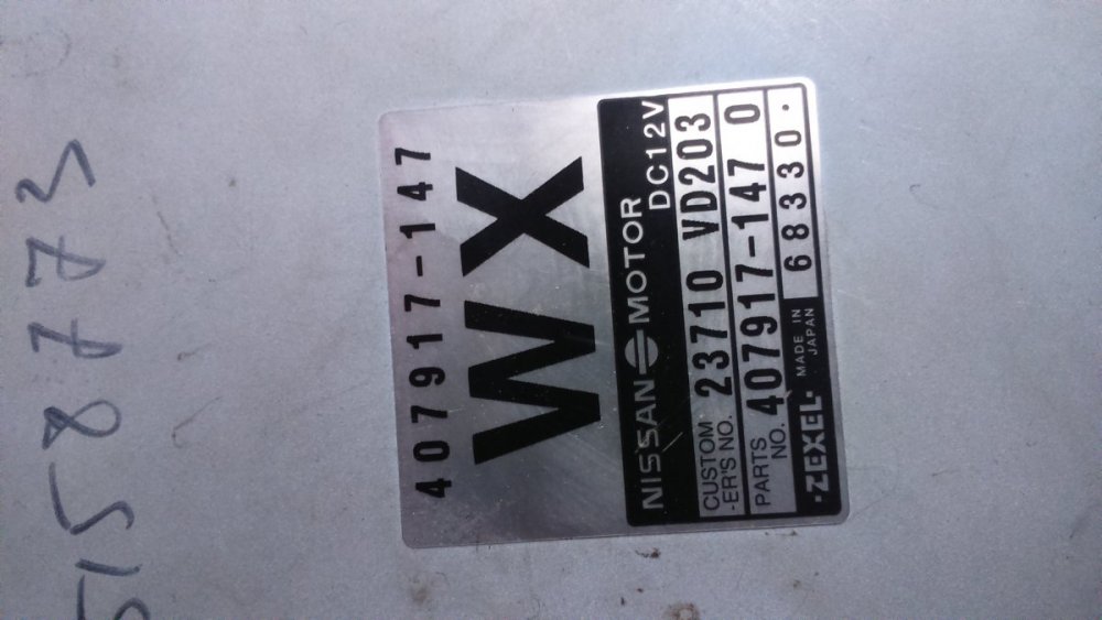

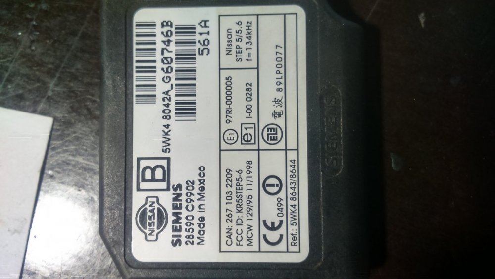

  14. Nissan Patrol 2006 года, Y61, diesel ZD30. моторный - 407917 - 147 WX. 23710 VD203, иммо - 5WK4 8042A_G (проц ST) Пробовал на паре от ниссана 2000 г, машина заводится, лампа иммо работает как положено (с выключенным зажиганием моргает, с вкюченным тухнет), но нет управления турбиной. Может у кого есть подходящая пара, поделитесь, буду очень благодарен.
