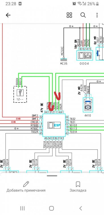

  2. Перемычки 11-12 13-14 не помогли(( машина не заводиться

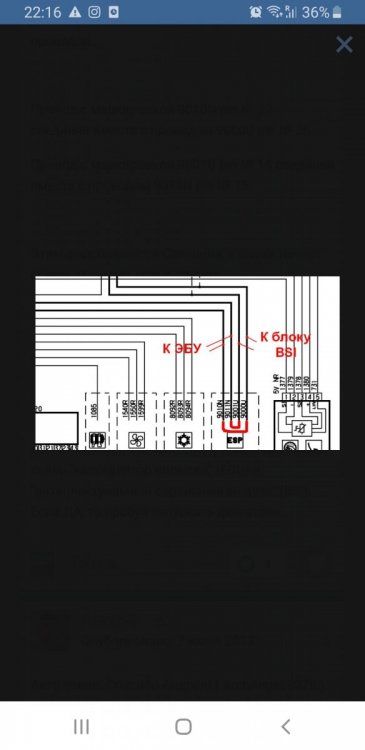

  3. Я снял разъем с блока абс поставил перемычки в разъем( разъем обратно не ставил в блок) и пытался завезти
  4. Спасибо, завтра буду пытаться заводить)) сегодня нашел схему перемычек и она отличается ( Я сегодня соеденял 11-12 13-14 машина не завелась
  5. Снимаю штекер с абс ставлю перемычки и пытаюсь заводить??
  6. Перемычки я правильно хочу разместить?

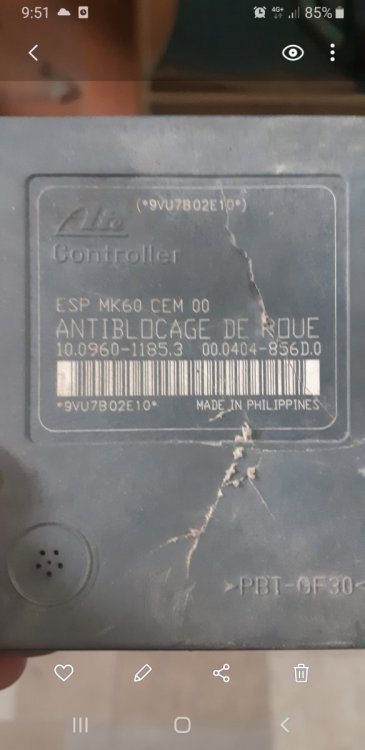

  7. Индификатор блока где он?
  8. Я попытаюсь завтра разобраться!)))) Еще вопрос как мне подобрать блок абс к своему авто? И нужно ли его прописывать?
