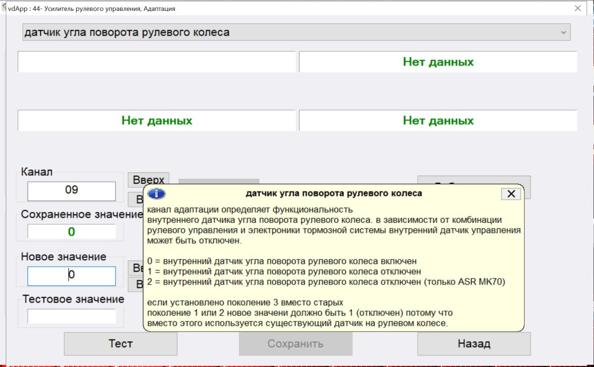

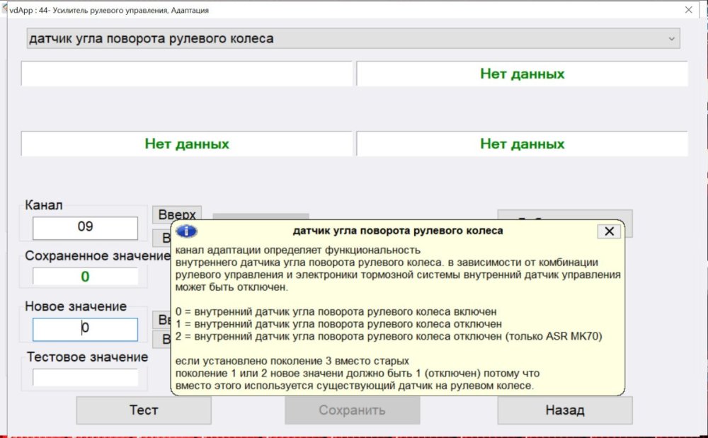

Здравствуйте. Нужна помощь. сам не знаю уже куда лезть.vin WAUZZZ8P6CA054837 2011 год.Со слов хозяйки. Она заехала на какую то свою станцию подкачать колеса. Подкачали. И машина не завелась. Через некоторое время зарядки машина ожила. Но на приборном щитке загорелся значок неровной дороги. Заехала на одну диагностику . Потом еще куда то. Приехала к нам.Практически во многих блоках ABS, Диагностический интерфейс, ECU двигателя, Коробки.Блок бортовой сети. Везде P0778 004 Датчик угла поворота рулевого колеса нет связи G-85 нет сигнала. Нет связи. Но усилитель рулевого колеса работает. В блоке 44 такой ошибки нет. Блок видит обороты рулевого колеса адекватно.. И адаптацию проходит. Проверил всю проводку и питание. Все на месте. В ошибках 04 блок датчик поворота рулевого колеса связь не установлена. Если кто знает .Куда еще можно копнуть. блок рулевой колонки такой ошибки нет. Блок 8P0 953 549KСпасибо
