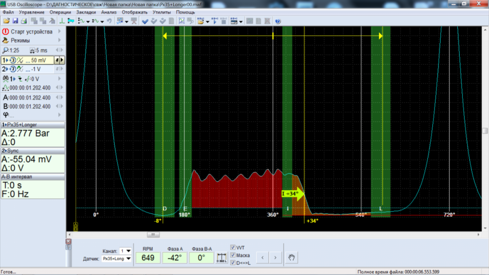

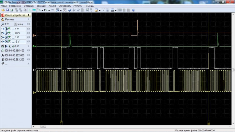

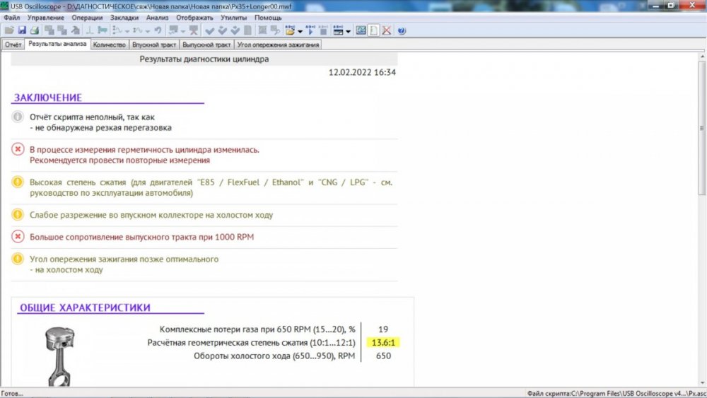

  2. Доброго времени суток ! Товарищи форумяне есть заковыка в работе/запуске,уже голову сломал. По сканеру никакого криминала никаких ошибок нет: МАФ/температура воздуха на впуске/ДТОЖ/УОЗ все в пределах нормы,но свечи заливает и не запускается,давление в рампе 4Бар - норма, Если обмануть ДТОЖ подстроить на прогретую температуру ~85,подогреть датчик температуры на впуске,есть запуск,обороты 650~750 и время впрыска падает до 6-7 мсек с 20мсек, но при попытке прогазовать звук "гортанный" как при сбитых фазах и глохнет. Дроссель так же по сканеру "видит" смещение педали и так же переход с ХХ на мощностной режим т,к, двигатель не "газует" удалось снять Рх только на половину и скрипт "ругается", катализатор скидывали разницы в отзыве на педать газа нет. при разборе ГРМ - Шпонки на месте,по меткам не сошлись валы на 2мм. Есть ли у кого какие мысли по этому поводу ?
