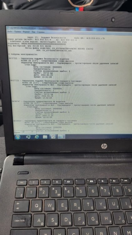

  5. "И если такие мелкие неисправности легко устраняются, то вот уже ошибки о ударе - это дело другое. Информация о ударе или Crash Data или краш, как его называют в кругах ремонтников это комплекс информации о том что было с авто в момент удара. В купе с этой инфой в память блока Airbag прописываются нестираемые ошибки. Нестираемые стандарными методами и сканерами. " вот что нашел в сети. Чем теперь эти данные извлечь. Точнее где найти такого эксперта кто бы разбирался в этом
  6. Это где строка счетчик возникновения ошибок?
