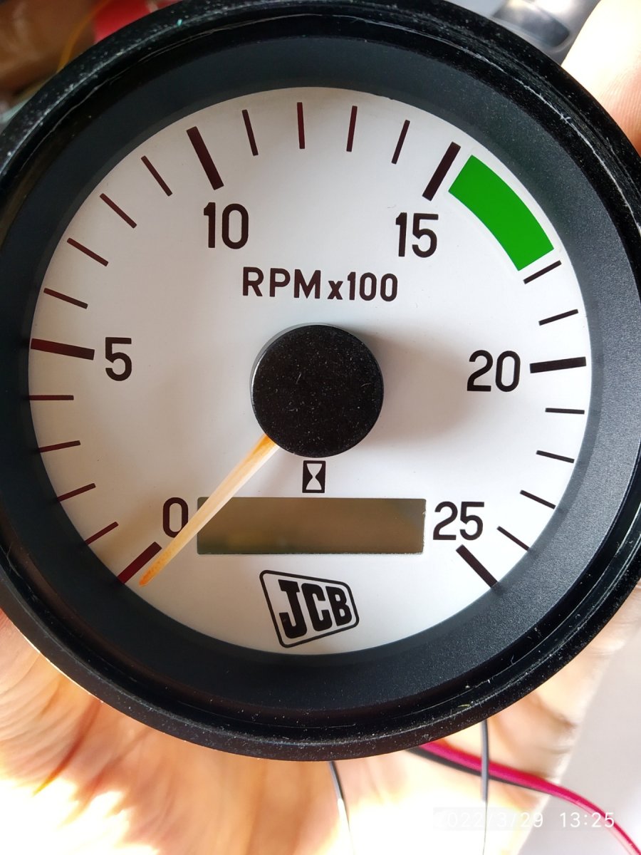

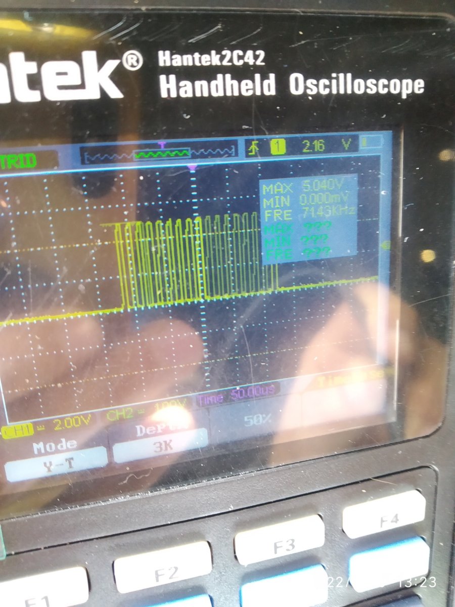

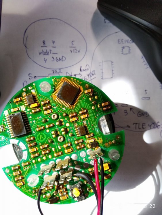

  1. Добрый день, стрелка тахометра работает, не работает LCD дисплей. Питание подал на 5 и 4, 3-общий. Стабилизатор 5В исправен, на кварце контроллера генерация есть, обмен насколько я понял с дисплеем и EEPROM по одной I2C шине. Передача на шине идет...картинки на дислее нет. Шлейф из платы вытащил, вставил... Дисплей под наклейкой циферблата...сдирать не спешу. Подскажите может что-то упустил, поскольку не мой профиль... может случайно LCD какие-то для замены есть совместимые...рядом врезать... Или где-то искать на разборке переднюю панель...с дисплеем...может у кого-то есть?
