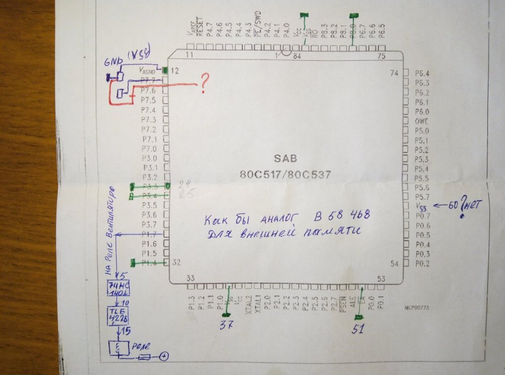

  6. Спасибо за ответ. Как бы потому как не уверен, это ответ по поиску аналогов где это и указано рядышком была с внутренней памятью. По поводу авито это как до москвы уверенности что это не кот в мешке. А от моего села (где тяжело жить без нагана) что до Омска, что до Барнаула (где 1200р без пересылки)- 500км. А моторист и парень, не привыкшему обращаться за любым ремонтом к кому либо, 71 годик и имею высшее радиотехническое образование конечно тех времен.
  7. Имеющие данную плату ЭБУ прошу прозвонить gnd по контактам процессора согласно вложенному рисунку, зеленый цвет имеющиеся у меня. Контакт OWE что обозначает? Машина ваз 2110 вторичка, подозрение сожгли спецом убирая имобалайзер пробрасывая жнд на 60 контакт машина престает заводиться, перемычку не пробовал ставить на диагностике. Возратился к этому вопросу по причине горения ЧЕК, который сбрасывается ШТАТОМ или зажигание включаем и не стартуем потом- выключаем и стартуем и все норм. ШТАТ писал нет сброса данных. Ну это все бы ладно но тут не стал включаться вентилятор.Буду смотреть микросхемы участвующие в этой цепи или выход процессора. Рисунок прилагается.
  8. в бош 2111-1411020-70
