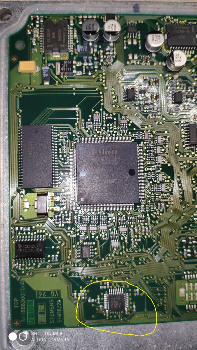

  3. Коллеги, подскажите нормальную маркировку микросхемы 23674-b. Я ее встречал в блоках SIM28, PPD1.5.... По распиновке, похожа на микроконтроллер ST72F321.Подскажите, если знаете.
