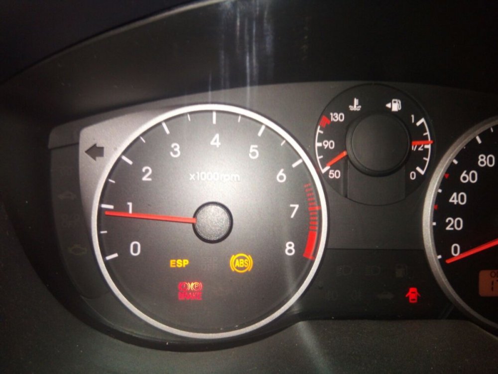

  3. Спасибо за активность. Я ведь не мастер по машинам и просто не в теме, пришлось, а чтобы знать в какую сторону рыть и спрашиваю совета. Сказали нужна диагностика абс блока - значит сделаю. Я вот предполагаю что нужна типа привязка блока абс к ЭБУ - как адрес по которому ЭБУ с АБС будет общаться. Может быть и еще что-то нужно, но я об этом и знать не знаю. Поэтому да для вас мои слова это вода. для меня ваши советы имеют значение, хоть какие но по сути а не отдай машину мастеру. Отдать некому. Извините за опять воду 😉 Запись к электрику-диагносту к 17 часам.
  4. Сегодня сделаю диагностику абс блока - выложу результат. А так да я можно сказать воткнул двигатель 1,6 G4FC вместо 1,4 G4FA (с работой двигателя нет проблем) Ну и бочина с отвалом ЕСП на разных софтах для 16 двигателя. Оригинал и тот, что залит сейчас прикрепил. ORIG-GPB-944CFS2_5000.bin PM98D443E-A46CFS1.bin

  10. Это i30 тоже пробовал не смотря на то что версия PM98D442E - и эффект тот же = работает но без абс сравню на всякий случай:) А нет извиняюсь - этого варианта у меня нет! не пробовал.
  11. Добавлю, что ошибок по абс нет только в родной прошивке и той, что мне прислали GPB-934CFS2_5000 e2 - человек приславший сказал, что сделал ее под 1,6 но долговременная коррекции на ней также 21%
  12. пробовал. сейчас сравню. сравнил 1в1 с тем что лил уже. ситуация с абс-есп и ручником таже самая.
  13. перечитывал после записи все записано 1к1му.
  14. PM98D443E-A46CFS1.bin ORIG-GPB-944CFS2_5000.bin
