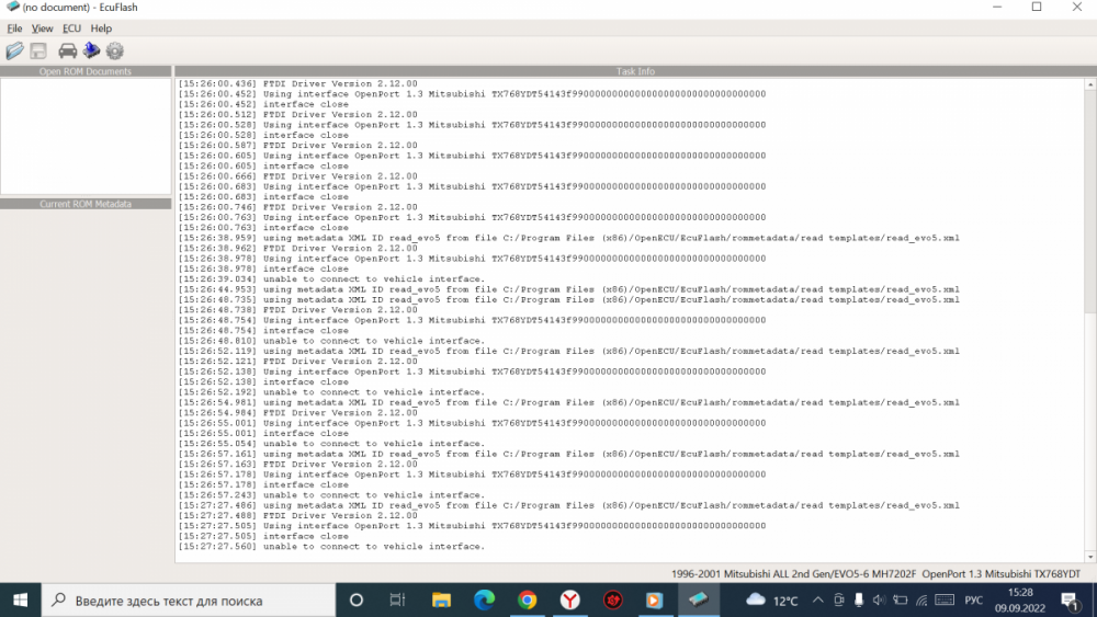

  6. опен куплен с рук у человека занимающегося изготовлением в спб, Boot-pin подключен разумеется на 79 контакт эбу
  7. всем привет, я только начинающий, можно не пинать а можно и пинать, лишь бы в правильную сторону. имеется опен 1.3, прога экуфлеш, хочу считать мозг MD340456 от Galant на проц MH7201FS. подключаюсь на столе, в итоге не получается...пните меня куда надо пожалуйста чтобы разобраться
