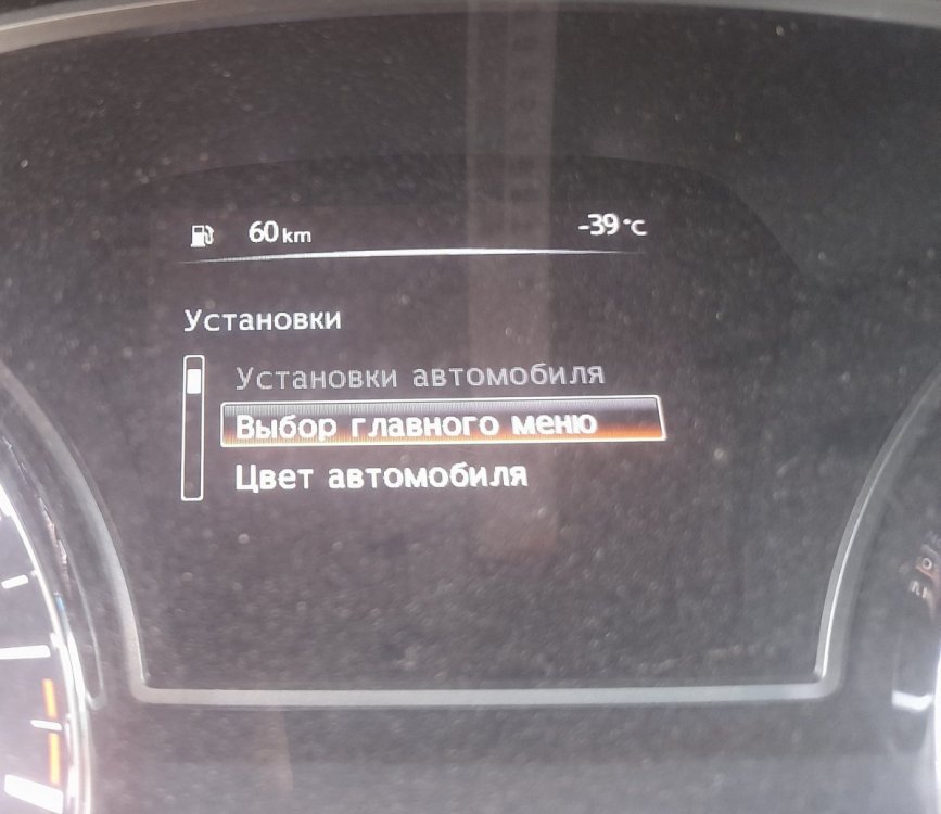

  2. Здравствуйте! Так и не победил я температуру на панели. Опять возникла бредовая идея воткнуть панель от x-trail t32 2021г.в. она посимпатичней. Но тут засада похлеще. Панель включается, при запуске двигателя температуру на улице и топливо показввает. И на этом все. При глушении двигателя панель как бв перезагружается но авто при этом не глушится приходится долго держать кнопку. Прошу совета куда копать( не для коммерческого использования) так для себя. Устанавливаю на j32 2008г. Прилагаю два дампа один x-trail другой с 33 теаны нанем все работает кроме температуры за бортом. X-trail японский слит 17.03.2024.bin С ПАНЕЛИ теана l33 06.08.02023 17.02.bin
  3. Остались не решенными два вопроса это температура на улице( второй датчих колхозить не хочу) И не активна первая строка меню. Подскажите!

  5. А почему тогда в бортовом на панели не активна строка настройки автомобиля.
  6. А почему тогда в бортовом на панели не активна строка настройки автомобиля.
