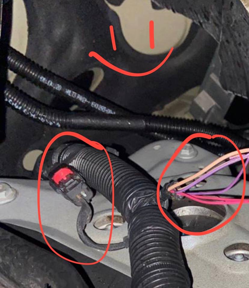

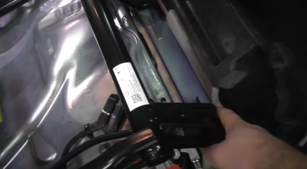

  2. поделюсь инфой часто бывает вопросы у людей после покупки авто битка 🙂 подушки вылетели пиропатрон выстрелил и батарея полностью севшая не всегда стреляет он бывает что ремень выстрелил только подушки целые и пиропатрон тоже будет целый первое поставить новый 12в или тот что есть привести в порядок потом посмотреть под капотом целая ли петля ее перерезают и рядом еще один проводок временно на скрутки потом пайка и на термоусадку слева или справа у модел С Х просто снимают фишку далее открываем пентхаус крышка батареи в салоне (предварительно обесточить 12 в ) срываем нижнюю часть снимаем клипсы пола и дальше крутим болты снизу спинки и снизу возле пола на 11 болты и снимаем фишку с батареи со стороны пассажира у модел три просто низ сидухи выбрасываем сиденья и дальше крышка пентхауса спец головка нужна оно не дорогая крутим крышку открываем ищем пиропатрон откручиваем ставим новый сомотрим чтобы контакты были ровные если пиропатрон китай и проверяем новый тестером бывают новые но не работают сопротивление должно быть далее ставим крышку пентхауса без нее не будет запускаться и ставим фишку на со стороны пассажира после этого новый или с зарядки хороший акум 12в подключаем и садимся в салон нажимаем педаль она издаст звук и ждем пока запустится экран спустя пару минут ставим на зарядку) тесла будет работать и без акума 12 в просто после взрыва пиропатрона нужно один раз запустить или от клешней или от акума нормального на минут 10-15 потом если основная имеет заряд будет и без маленького акума дальше если у вас нету тосола тесла не будет заряжаться надо чтобы обязетельно он был и прокачана система и надо чтобы тосол диалектрик G48 развести с дистилятором заливаем тосол его надо прокачать тул боксом (компом) предоставлю как это делать в другой теме сомотрим чтобы держалось 220в в меню зарядки ампераж ставим не большой зарядка без заземления в розетке также работать не будет! и все тесла на зарядке все в порядке 🙂 продолжаем ремонт срс я чищу любые также обращайтесь

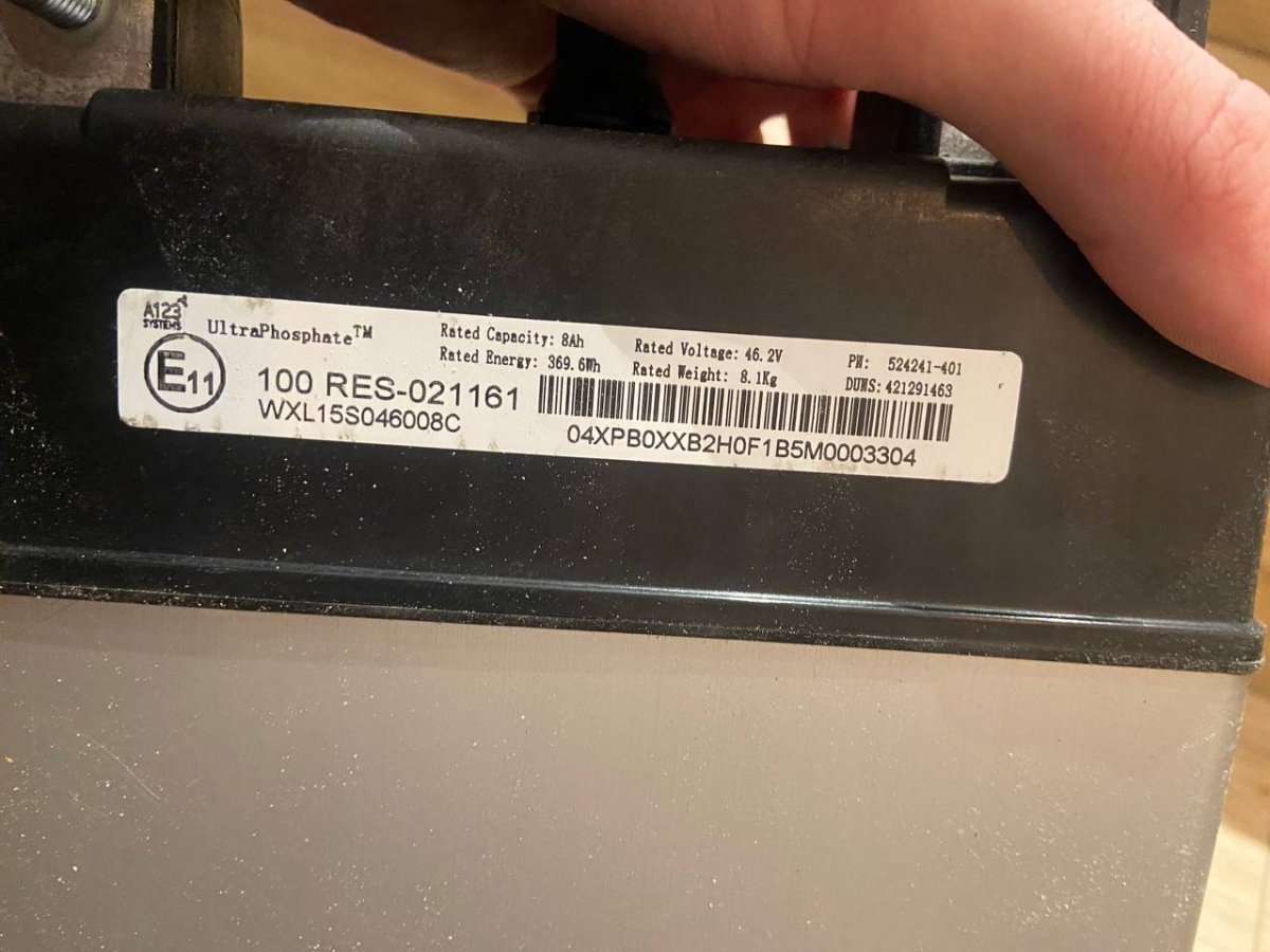

  3. подскажите пожалуйста схему подключения к батареи

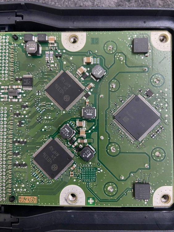

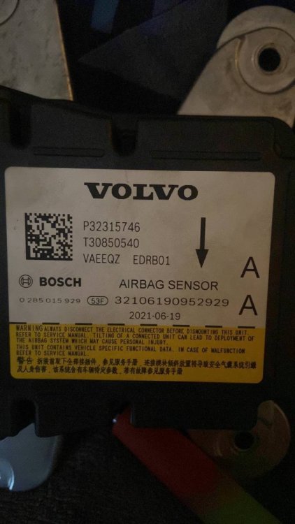

  5. Здавствуйте , попало ко мне в руки такое чудо от товарище нужно почистить краш в срс и в блоке гибрида готов в замен поделится информацие по ключам на тесла 3-Y S-X и по срс блокам ренесанс тоже делаю и по кану секюред конфиг или метод как собрать локи на выбор так скажем я за бартер 🙂
