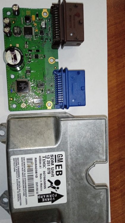

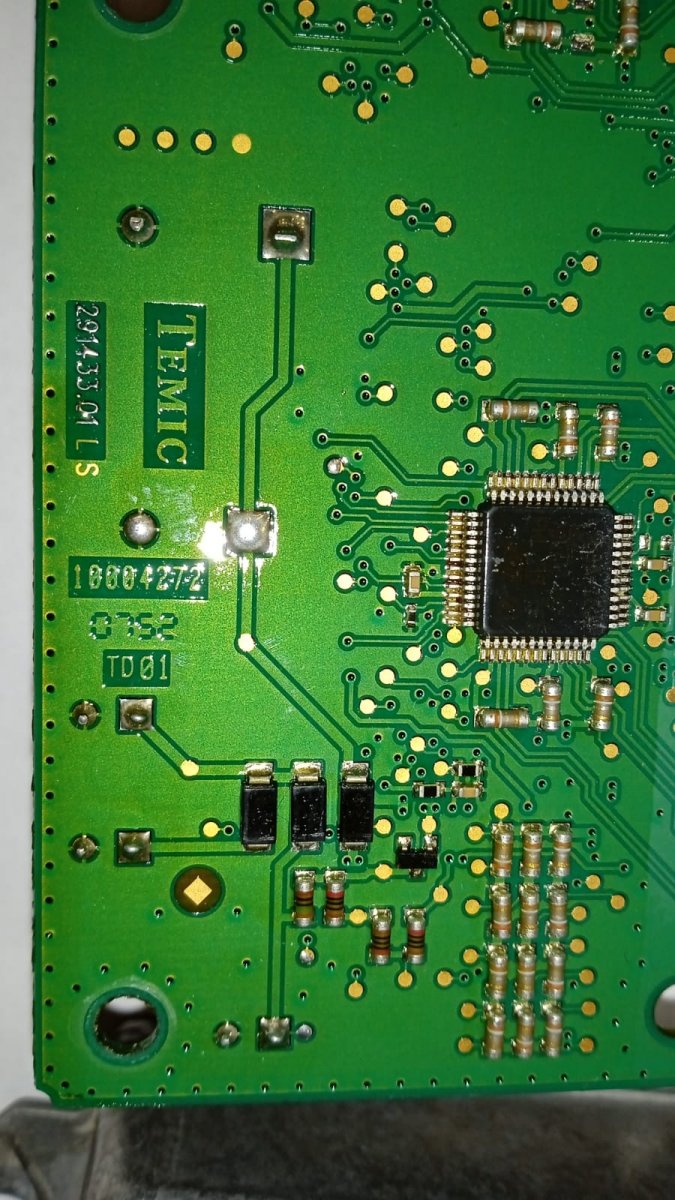

  7. Понял.Добавил.OP-COM я так понимаю не всега может стереть краш.Наверное есть ограничения по числу раз срабатывания.Или от количества сработавших элементов.Автомобиль биый перебитый),но классный.Блок родной .Вин там видно в дампе.
  8. OpelAstraH2008GTC.Почистиь дамп от краша.Всем привет.Помогите почистиь дамп после краша.Tема очень интересная.Изучаю.Пользуюсь OP-COM и ch341a.Купил ушатанный опель.Восстанавливаю.Много чего не работало.Заменил магнитоллу дисплей сим.Всё програмировал OP-COM ом.Снял блок SDM ,вычитал через прищепку дамп из еепром.теперь надо калькулятор.Но думаю Iprog купить,а там вроде есть кальки какие-то.С зарплаты буду брать.Может кто тут поможет почистить.Дамп прилагаю.Или пние куда тут шагать.Спасибо дорогие. EEPROM ASTRA H 2008.bin
