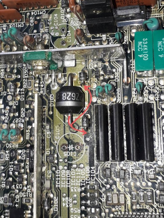

  1. А, это не совсем диод, ничего не понял, херню написал получается
  2. Не помню, но возможно полигон под ним не разрывается, но диод на 65А выглят подозрительно, надо еще раз вскрыть его

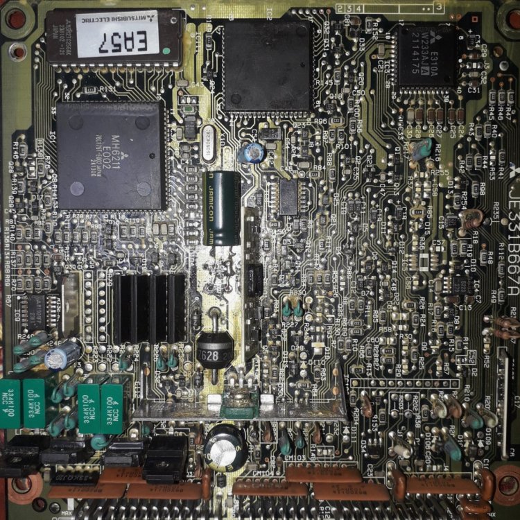

  3. Пишу просто свой поток мыслей. По ходу блоку не очень хорошо, конденсатор вытек и разъел дорожки, восстановил как смог, до этого я видел вместо 5 вольт 4-6 когда дмрв прозванивал, думал это норма, может поковырять даташиты на микросхемки, прозвонить, но врят ли получится найти что то, оно же заводится и работает, пытался найти в блоке куда датчики температуры приходят, но проводов таким же цветом нет и хз, ничего не звонится, либо коса вообще менялась от другого авто, либо одно из двух (под приборной панелью точно менялась, сам лично изоленту снимал и в термоусадку сотню провов усаживал, так как подгорать начинала год или два назад) темный лес блок ковырять, слишком в тьму я уже залезаю, там даже земли с корпуса и с проводов конденсатором смд керамикой разделены, если я правильно понял, огромный диод, который идет в 2 маленьких диодика, которые рядом с ним видно на фото, Y включение последовательное получается, зачем, очень не логично и бредово, или это просто унификация с другими моделями? Может у него тоже разъело дорожку вокруг пайки, хорошо на фото тоже это видно
