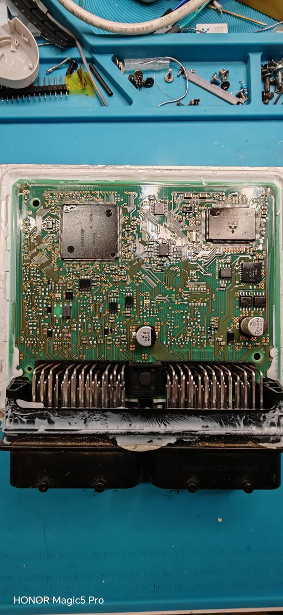

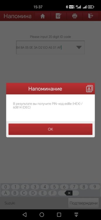

    Всем привет. В общем столкнулся с следующей ситуевиной. Меня ECM (ЭБУ двигателем) на suzuki hustler 17й год. С новым блоком, понятное дело нет синры, часть данных включая ключи в BCM там все в порядке, а о ветка в эбу двигателем. Ну подумал если перезаписать ключи, то он пропишет из в эбу. Ни autel ни vvdi не могут даже считать Идент с нового блока, чтобы далее рассчитать пин. Есть какие то альтернативные методы прописать новый блок (установить синхронизацию) eprom тут энергонешависимый, эбу на mcu MH8115F, прочитать его у меня нечем, Пробовал ланчем, он читает id, но это id bcm, с ecm не хочет Да и даже то что считал ланч все равно пин неверный. Нужна помощь, советы
