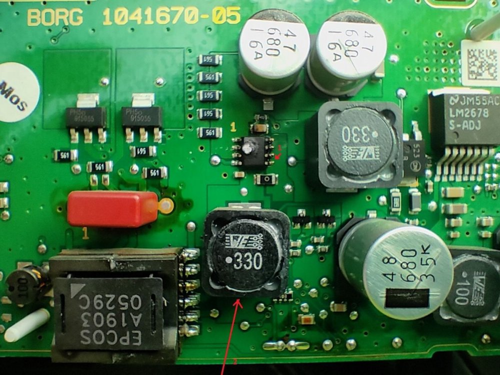

  1. Заменил мосфет 4431B, но он тут же сгорел снова. При этом сильно нагрелся трансформатор EPCOS A1903 0529C, 12 ног, возможно там КЗ. У топик-стартера цифры маркировки другие. Не могу найти описание этого трансформатора даже на сайте TDK. Только на aliexpress случайно нашел похожий. Что за секретная деталь? Почему так прячут даташит?

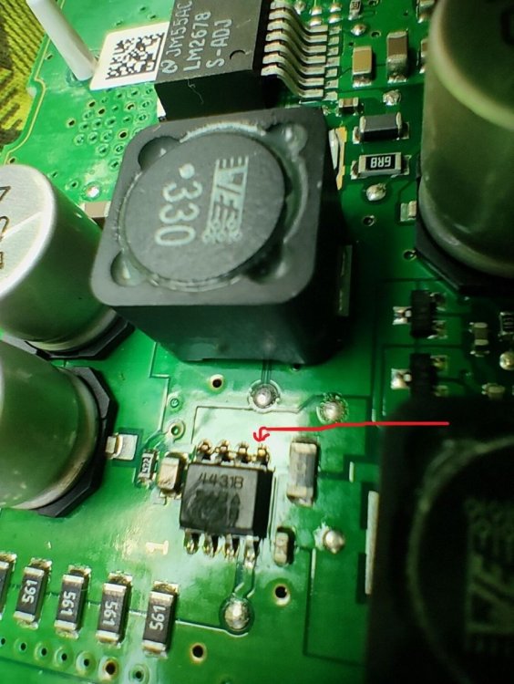

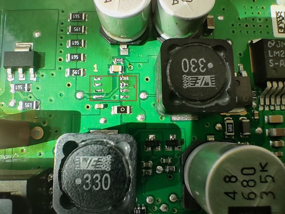

  2. Тоже внезапно сгорела такая панель. Только транзисторы BUK98150-55, которые сгорели у KISALSD выглядят целыми, зато явно сгорел p-channel mosfet 4431 (поз.1 на фото). Нашел аналог - IRF7406, он сгорел сразу и сильно нагрелась экранированная индуктивность под ним (позиция 2 на фото) на 330. Еще в обвязке транзистора есть керамический SMD-конденсатор между выводами S(1,2,3) и G(4), он был с одного края чуть подпален. Прозвонил конденсатор мультиметром на пробой - ничего. Размеры конденсатора ~2х1 мм, похоже на типоразмер 0805. Какой должен быть номинал этого конденсатора? Где еще искать проблему ?
