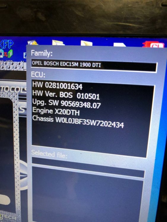

  8. Господа, добрый вечер! Ищу сток прошивку для Opel Vectra B, мотор X20DTH (1998 год) Блок Bosch EDC15M Иденты на фото: Если у кого-то есть буду очень сильно благодарен! Ищу сток чтобы сделать Егр офф и Чип.

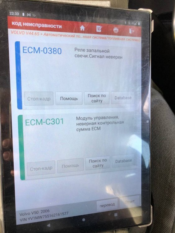

  14. Всем привет! Есть авто, Пыжо 3008 с системой Valvetronic. Был заменен моторчик, поставил новый, вроде бы все нормально даже мотор завелся. На не рабочем моторчике не заводился. После замены моторчика имеем вот такие ошибки: Вопрос в следующем, я правильно понимаю что нужно брать Лексию и обучать крайние положения упоров? Это только сможет Лексия сделать? Лаунч или что то другое?? Может ли быть еще какая то проблема кроме адаптации? Читал что многие вообще меняют ЭБУ, но на пинах моторчика присутствуют после включения зажигания кратковременно 5В, вроде бы блок исправен. Всем заранее спасибо!
