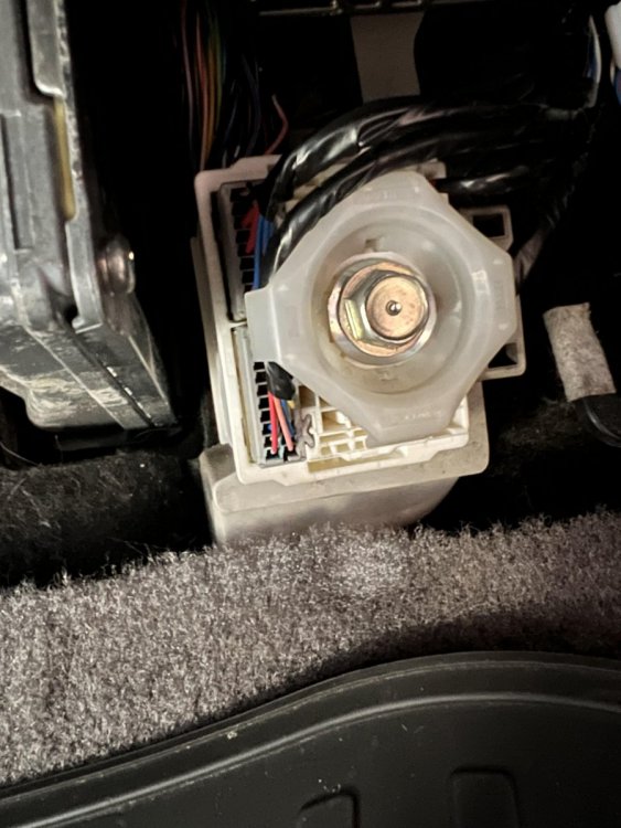

  2. Спасибо! Я нашел за бардачком вот такую - это она? Там два нижних контакта (их видно на фото) в коррозии - я только не пойму откуда там провода на музыку - зачем так через ж..пу делать?
  3. На всякий случай машина Лэнд Крузер 200 (2012 год) Рестайлинг первый.
  4. Добрый вечер! А можете пожалуйста подсказать, где этот коннектор искать конкретнее? Проблема как была у вас - пропадает звук переодически - ставил другое ГУ (магнитолу) звука нет, усилок возил на диагностику - все исправно вроде. Причем звук обычно пропадает, когда становится холодно, а появляется когда включаешь обогрев в ноги :)) Все разьемы слева от ноги водителя я проверил. Из усилка уходит 4 провода...
