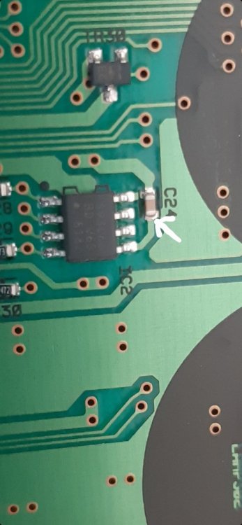

  1. Тему можно закрывать, дело было в конденсаторе прищепка его зацепила, перепоял кондер c24 приборка ожила пробег редактируеться стрелки работают, стрелки просто поддел вилкой и снял только пометил как стояли перед этим в противоположной части, повернул пока не упадут.
  2. Тему можно закрывать, дело было в конденсаторе прищепка его зацепила, перепоял кондер c24 приборка ожила пробег редактируеться стрелки работают, стрелки просто поддел вилкой и снял только пометил как стояли перед этим в противоположной части, повернул пока не упадут.

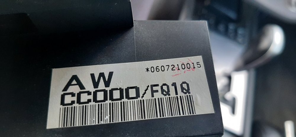

  5. Прищепкой, там в программе он ее атоматически определяет как 93с66
  6. 93с66 16bit 5вольт, програматор CH341A, номер приборки прилагаю, полкчаеться считал то же самое залил обратно и она 999999 показывает
  7. Нужна помощь с Murano z50 2006г европеец приборка в км 220 номер CCOOO был снят dump, в калькуляторе пробег отображается и редактируется, заливаешь его обратно приборка сходит с ума пробег 9999999, заливаешь старый dump изначально скаченный изменений нет 999999, берешь dump от аналогичной машины все проверяш они идентичны но приборка прозывает 9999999 стрелки сходят с ума, dump скаченный оригинальный прилагаю. Прошу подсказать куда рыть что искать в чем косяк 253.bin
