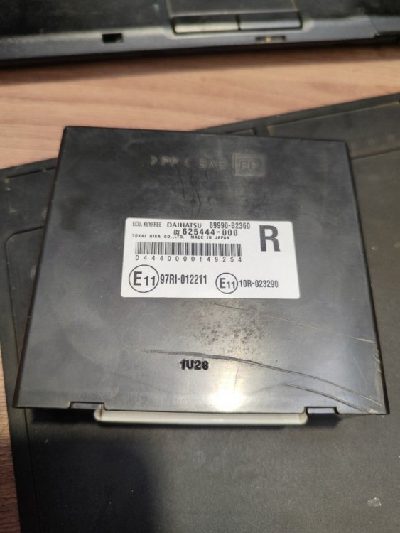

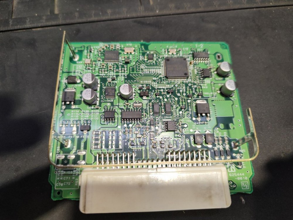

  2. тойота раш и подобные похожи по номеру и разъёму и по железу, но дамп отличается. в iprog даже есть возможность записать в дамп тойоты раш. но здесь он отличается зараза. месяц не знаю
  3. пробовал обдстаром ресет делать и перемычкой новый транспондер привязывать, типо 40 мин ждать, не получилось. обд стар странно ещё ведёт с этим авто, ресет пишет успешно, а вот при записи просто выкидывает в начало меню. хотя вариаций в нём хватает по дайхатсу
  4. Добрый день. имеется daihatsu tanto 2010 год проблема- утеря всех ключей. имеется считанный дамп с keyfree. но нет понимания как записать ключ или сделать дамп под привязку. даже нет понимания какой транспондер использовать 4c или 4d67 или 4d60 информации мало и многие описывают 4c чип. есть ли возможность помочь или направить в верное русло?или может у кого есть уже правленые дампы дабы сделать по подобию. eeprom 93lc66. есть информация что можно как то ручками записать в дамп транпондер. из обородувания есть: танго обдстар abrites и многое другое. но опыта маловато daihatsu_tanto_eeprom_immo_ori.bin
