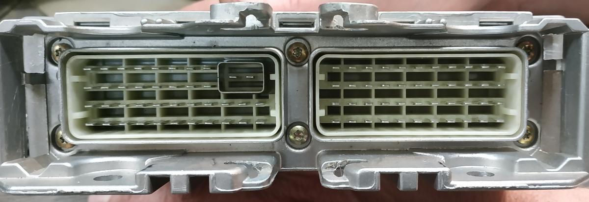

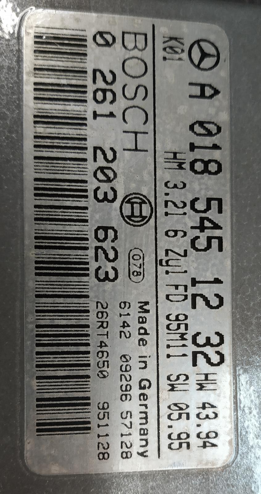

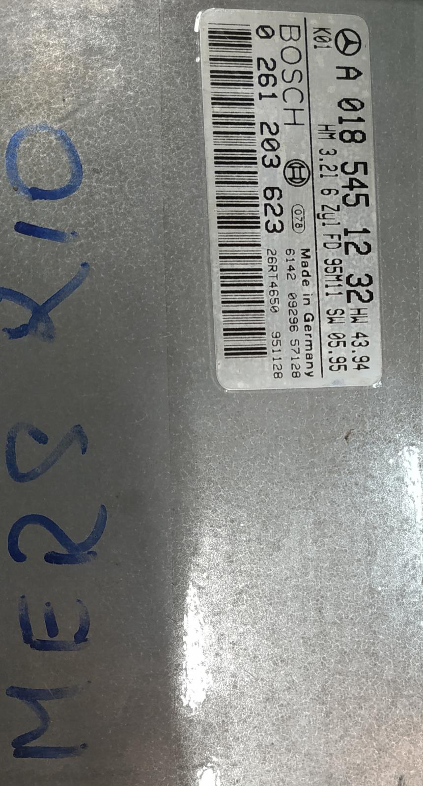

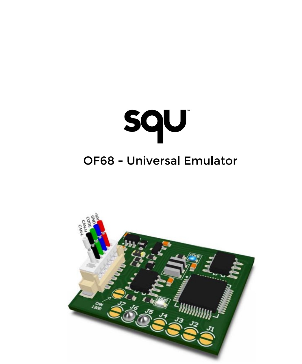

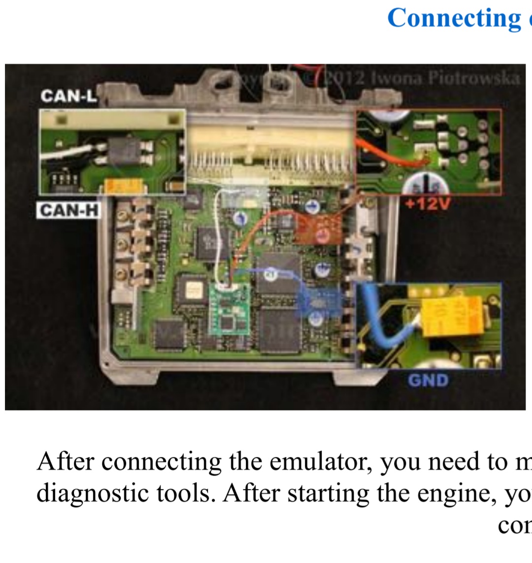

  3. Здравствуйте, имеется 104 мотор с Е320 1995 года с косой и мозгам, задача поставить его в 190Е, проц иммобилайзерный впрыска нет. Местные умельцы нам помочь не смогли, впаяли эмулятор, вроде как синхронизировались но результат тот же, искра есть впрыска нет. Может кто нибудь установить эмулятор и прописать его, и вообще возможно ли это на этих мозгах? Проц вышлем не вопрос, нужен гарантированный результат.
