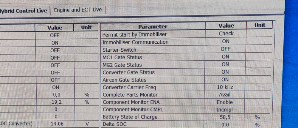

  5. Поправка, защёлка заработала, но вылезла ошибка B2799-790. Запулил скрепку на 34 минуты, ошибка стёрлась, по виду всё ок, но статус IMMO "Check"
  6. Раз никто помочь не может, разбираюсь сам. Где-то на просторах этого форума я наткнулся на базу дампов иммо. Проанализировав исходники id-code и id-code reset, я удалил из дампа байты и залил обратно, файл, который я залил во вложении (id-code reset). Ввиду того, что cert ecu я не трогал, зажигание включилось, с помощью течстрима провел синхронизацию защёлки и id-code. Синхронизация прошла. Поправьте если ошибаюсь. Но иммо также в OFF. Пните, что куда надо ещё запилить id-code reset.rar

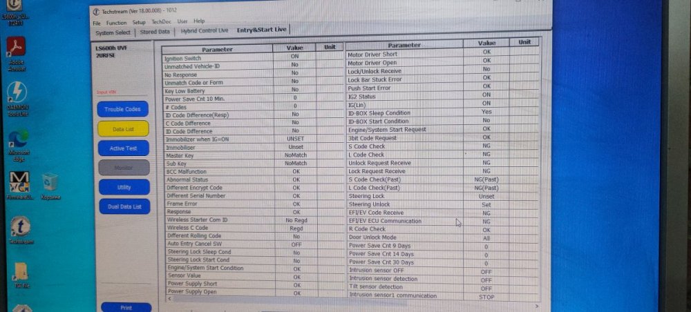

  9. Всем привет. Есть ДВС 2UR-FSE от Lexus LS600H 2008, родные мозги ДВС без иммо и гибридные мозги с иммо, а также ключ родной к ним. Заблаговременно был куплен комплект SMART Key от LS600 2008 года, ключ, трансмиттер, cert ecu, защёлка, тоже от одной машины, хотя id-code похоже нет. При подключении АКБ коды защёлки считываются, открывал и закрывал двери контактами, но защёлка всегда открыта. При IG защелка недоступна, ID code sleep всегда. Ключ мастер, определяется бесконтактным и контактным способом. Пробовал на 30 мин, результат тот же, приборка просто зависает на VGRS DIAG, хотя должны бегать стрелки и моргать лампочки. 2 недели провозился с проводкой, пока результата ноль. Удалять иммо не охото, есть желание разобраться. Дампов пока что нет, жду считывалку. Питание везде приходит, Lin, CAN связь есть. Ошибок никаких нет. В Течстриме иммо офф, статус abnormal. Синхра защёлки и ID-code проходит успешно. я никуда не тороплюсь, хобби по вечерам в гараже. ДВС я завёл на 1UR мозгах без иммо, но охото на родных всё таки
