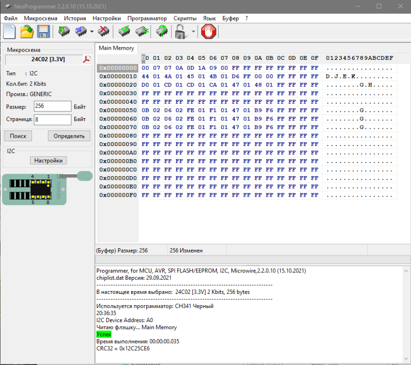

  1. Не подскажете почему тогда скрипт ошибку показывает?
  2. С рабочим вариантом не подскажете?
  3. Поправьте если что не так, но структура такая как и до этого прикреплял. Здесь на форуме и на iprog попадались дампы с точно такой же структурой, она встречается на датчиках 89245-30070 и 89245-30080 оба Panasonic. Прикреплю ниже примеры дампов скачанные с форумов, структура такая же как у меня, про их целостность ничего незнаю 89245-30070_clear.bin lexus 570 steering sensor 89245-30070.bin gs300.bin
  4. помогите поправить дамп от 89245-30070 Panasonic. Была ошибка по связи U0073. Или подскажите плиз какие блоки править или достаточно правильно выставить магниты и ноль? SAS 89245-30070 26.08.2025.bin
  5. Большое спасибо, но ваш дамп для 89245-33070, а у меня 89245-30070, структура дампа различна

  8. Прошу помощи или проверить дамп S24CS0 блока 89245-30070 или подсказать куда копать. При установке выдавало ошибку по связи U0073 при этом динамические линии разметки отрабатывали, но курсовая устойчивость была в ошибке, калибровка естественно ни к чему не привела. Ошибка была только по связи. SAS куплен с разборки, что было с ним до этого неизвестно SAS 89245-30070 S24CS0.bin

  10. В дампе поставить FF для обнуления? и потом инициализировать через шнурок для привязки к блоку имо и сертификации? Я всё правильно понял?
