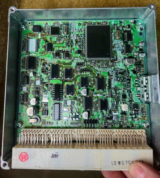

  1. Помогла замена микросхемы? Тоже ошибка по соленоиду Е, но менял spf5003, не помогло.
  2. Для меня не примитивно)) Отследил только, что нога с разъёма, которая идет к соленоиду E, доходи до микросхемы SDC09. Дальше уперся. Т.е. в этой микрухе или ее обвязке кроются беды по ошибкам саленоидов акпп?
  3. Доброго дня! Может есть у кого принципиальная схема блока или ее подобие? Либо схема его аналогов, типа 37820-RBE-J52, главное чтобы был под АКПП. Есть ошибки по коробке и проблема именно в ЭБУ, т.к. при замене на другой все ок.
